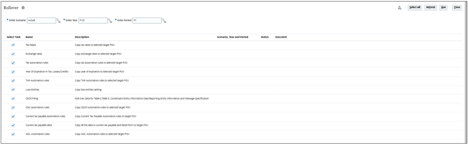

Der Rollover muss vom Systemadministrator oder einem Poweruser durchgeführt werden.
So führen Sie einen Rollover aus:
Hinweis:
Bevor Sie den Rollover zur Steuerautomatisierung durchführen, stellen Sie sicher, dass alle Entitys der Ebene 0, einschließlich "FCCS_Global Assumptions" und "Keine Entity", für das Zielszenario, das Zieljahr und die Zielperiode nicht gesperrt sind. Sie müssen die Entitys zuerst entsperren, bevor Sie den Rollover ausführen können.Hinweis:
Für Tabelle 1 erfolgt kein Rollover, da diese Daten für die neue Periode eingegeben werden. Beim Rollover werden außerdem alle eindeutigen Elemente ausgeschlossen, die speziell für eine bestimmte Reportingperiode/ein bestimmtes Berichtsjahr/ein bestimmtes Reportingszenario gelten, z.B. Dokumentreferenz-IDs, Korrekturnachrichten-IDs, Reportingperioden, Zeitstempel usw. Diese Felder sind Teil der Berichte Weitere Informationen und Dokumentenspezifikation für Steuerzuständigkeit, die nicht kopiert werden.Hinweis:
Rollovers funktionieren auch für übergeordnete Entitys, wenn die Dateneingabe in der übergeordneten Entity aktiviert ist.Hinweis:
Bevor Sie die CbCR-Automatisierungsregeln ausführen, müssen Sie sicherstellen, dass die folgenden Bedingungen erfüllt sind:Automatisierungsregeln für aktive Steuerverbindlichkeiten - Automatisierungsregeln für aktive Steuerverbindlichkeiten kopieren, um Daten für die Zielperiode aufzufüllen. Aktivieren Sie das Kontrollkästchen "Automatisierungsregeln für Steuerverbindlichkeiten kopieren" im Fenster "Rollover", um die im Formular "Automatisierung aktive Steuerverbindlichkeiten" definierten Automatisierungsregeln aus der vorherigen Periode in die nächste Periode zu kopieren.
Daten für aktive Steuerverbindlichkeiten - Alle Daten in aktiven Steuerverbindlichkeiten und Detailformularen zum Auffüllen von Daten für die Zielperiode kopieren. Aktivieren Sie das Kontrollkästchen "Daten für aktive Steuerverbindlichkeiten", um alle von Benutzern eingegebenen Daten, jedoch nicht die automatisierten Daten zu kopieren. Automatisierte Daten werden erst bei der Konsolidierung aufgefüllt.

Wenn Sie den Rollover für einen bestimmten Rollover-Typ nicht ausführen möchten, deaktivieren Sie diesen Rollover, indem Sie die Option Alle auswählen auswählen und die betreffende Option deaktivieren.Tabelle 22-1 Beispiele für den Rollover von Automatisierungsregeln für aktive Steuerverbindlichkeiten

Sie können auf Alle auswählen klicken, um alle Rollover-Typen auf einmal auszuwählen.

Für CbCR-Automatisierungsregeln werden nur die CbCR-Regeln kopiert. Wenn Sie das Fenster "Datenstatus CbCR" prüfen, sind keine Daten in der neuen Periode betroffen.
