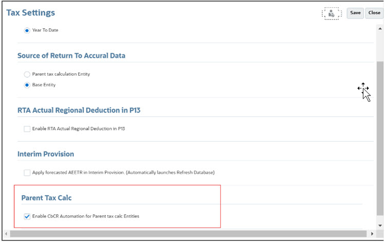

Übergeordnete Steuerberechnung in CbCR aktivieren
Um die berechneten Daten für die übergeordnete Steuerberechnungsentity (siehe auch Übergeordnete Steuer für "National und regional" berechnen in der Dokumentation Mit Tax Reporting arbeiten) aus dem Consol-Cube in den CbCR-Cube zu übertragen (siehe Anwendungs-Cubes), müssen Sie folgende Schritte ausführen:
  • Einstellungen für die übergeordnete Steuerberechnung aktivieren
    Navigieren Sie zum Fenster Steuereinstellungen, und aktivieren Sie unter "Übergeordnete Steuerberechnung" das Kontrollkästchen CbCR-Automatisierung für übergeordnete Steuerberechnungsentitys.
    Klicken Sie auf die Karte Steuereinstellungen, und wählen Sie den Einstellungstyp CbCR aus. Wählen Sie unter "CbCR" die Option Übergeordnete Steuerberechnungsentitys für CbCR-Automatisierung aus.
    Beachten Sie, dass CbCR-Automatisierung übergeordnete Steuerberechnungsdaten nur aus dem Consol-Cube abruft, wenn diese Option aktiviert ist.

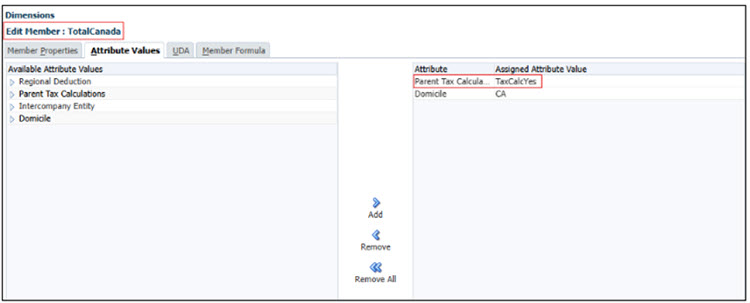

  • Attribut für die übergeordnete Steuerberechnung aktivieren
    Sie müssen sicherstellen, dass das Attribut für die übergeordnete Steuerberechnung für die übergeordnete Entity vorhanden ist. Beispiel: Im Screenshot unten lautet die übergeordnete Entity Total Canada.
