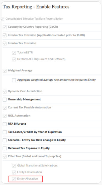

  1. Navigieren Sie zur Karte "Konfiguration", Aktionen, Funktionen aktivieren.
  2. Aktivieren Sie Entityumlage, und klicken Sie auf die Schaltfläche Aktivieren, um die Funktion zu aktivieren.
    Entityumlage aktivieren
    Dieser Prozess kann länger dauern, da er die Aktualisierung der Datenbank umfasst.

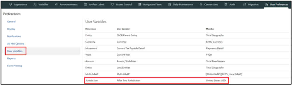

  3. Navigieren Sie zur Seite Benutzervoreinstellungen, und wählen Sie für die Benutzervariable Steuerzuständigkeit der Säule 2 ein beliebiges Element aus.
    Benutzervariable "Steuerzuständigkeit der Säule 2"
