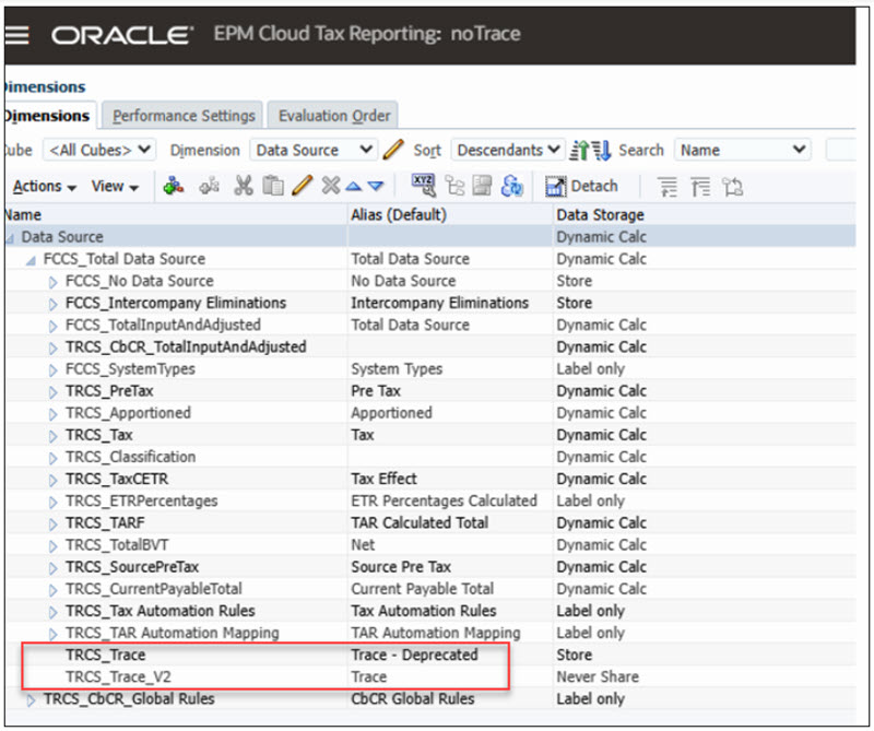

Verfolgungsdaten sind für Formulare, Smart Views und Berichte im Data Source-Dimensionselement TRCS_Trace_V2 unter der Hierarchie FCCS_Total Data Source verfügbar. Diese Elemente sind nur auf einen Consol-Cube anwendbar.
Dimensionselement für Verfolgung
Das Element TRCS_Trace ist veraltet und kann als schreibgeschütztes Element für Verfolgungen angezeigt werden, die vor Version 25.XX.XX erstellt wurden.

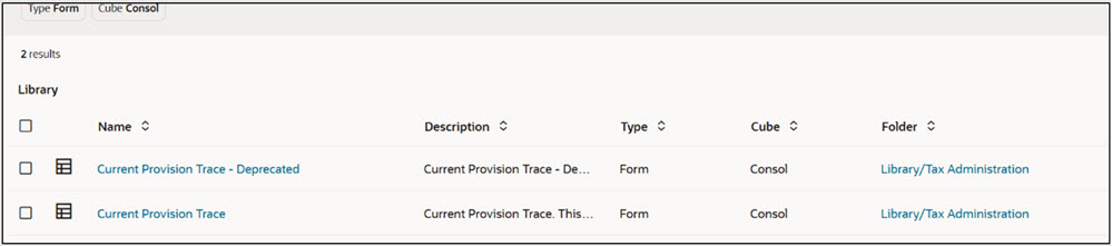

Das alte Verfolgungsformular (Verfolgung der aktuellen Rückstellung - veraltet) ist schreibgeschützt und speichert weiterhin Verfolgungsdaten in der vorherigen Periode, es sei denn, es wird erneut konsolidiert. Wenn Sie denselben POV erneut ausführen, werden Verfolgungswerte nur im neuen Verfolgungsformular (Verfolgung der aktuellen Rückstellung) erstellt.
Neues Verfolgungsformular
