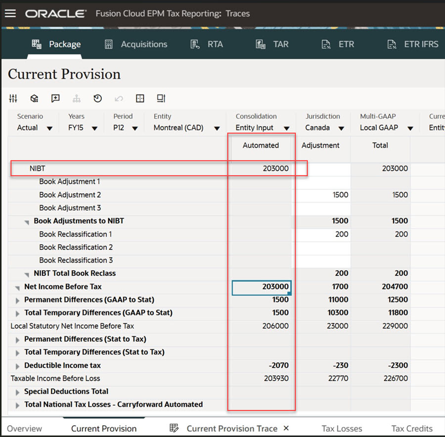

Sie stellen beim Anzeigen des Trends für das Gesamtbetriebsergebnis im aktuellen Jahr fest, dass dieses Konto im Vergleich zum vorherigen Quartal einen hohen/niedrigen Wert aufweist, und möchten das näher untersuchen.
Anwendungsfallbeispiel
Anwendungsfallbeispiel - Details

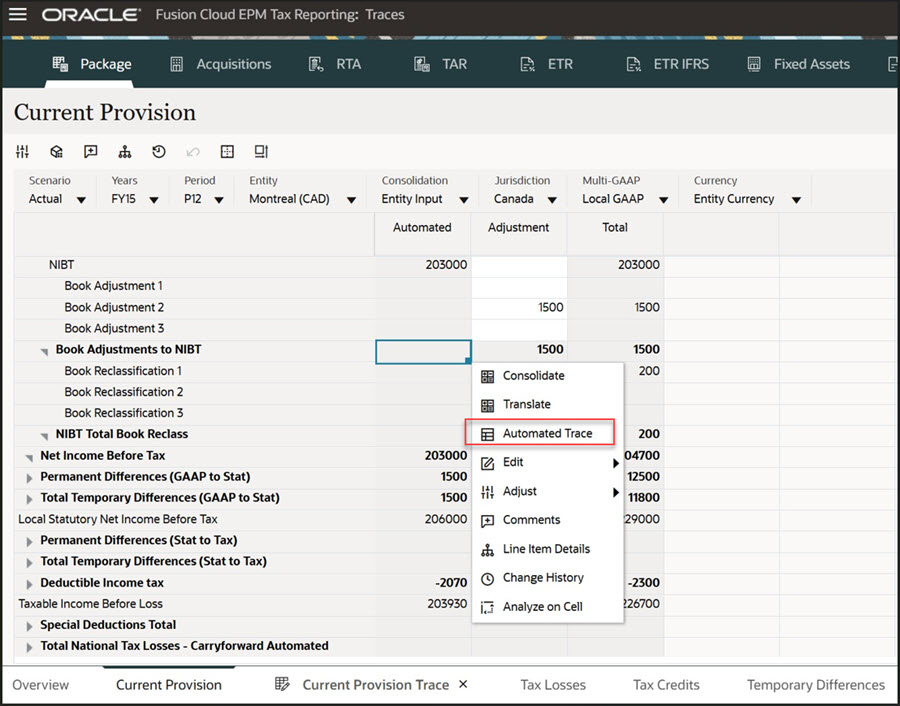

Gehen Sie bei der Steuerautomatisierungsverfolgung wie folgt vor:
  • Navigieren Sie über das Aktionsmenü Automatisierte Verfolgung zum Formular Steuerautomatisierungsverfolgung, oder klicken Sie mit der rechten Maustaste auf die Zelle, um das Formular "Verfolgung der aktuellen Rückstellung" zu öffnen.
    Option für automatisierte Verfolgung

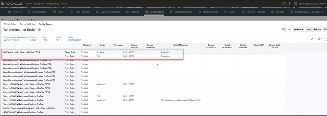

  • Für das Verfolgungsformular müssen Sie die Geschäftsregel für die Steuerautomatisierungsverfolgung ausführen.

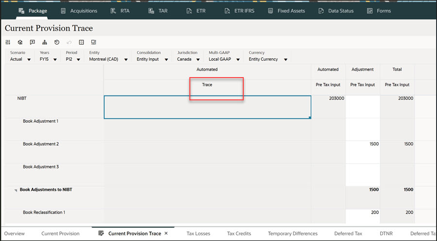

  • Nach ihrer Beendigung wird der in der Quelle gespeicherte Wert zusammen mit dem Quell-POV generiert.
  • Nun können Sie den Quell- und den Zielwert nebeneinander in einem einzigen Formular vergleichen. Sie können also "Verfolgung" (Quelle) mit "Automatisiert" (Ziel) vergleichen.

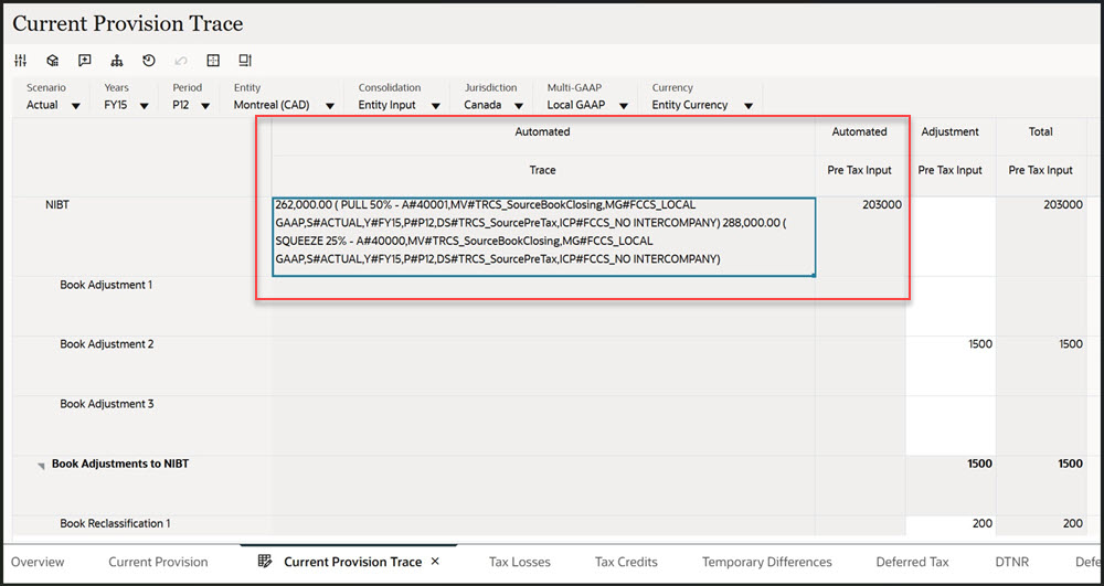

  • Sie können die Verfolgungsdetails anzeigen, die Auskunft über die angewendete Logik, den Prozentsatz des Quellbetrags und den Quell-POV geben.
    Verfolgungsdetails

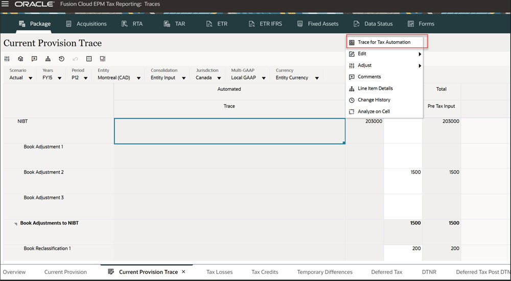

  • Falls in den Verfolgungsinformationen Probleme angegeben sind, können Sie zum Steuerautomatisierungsformular wechseln und die Zuordnungen korrigieren.
