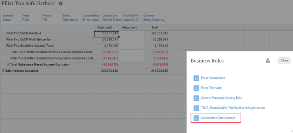

Safe Harbor-Regelungen konsolidieren (Standalone-Regel)
  • Diese Regel kann nur angewendet werden, wenn die CbCR-Funktion aktiviert ist.
  • Standalone-Regel zur Ausführung von Safe Harbor-Automatisierungsregeln (Klicken Sie unter Aktionen → Geschäftsregeln auf Safe Harbor-Regelungen konsolidieren.)
    Standalone-Regel
  • Die Standalone-Regel wird auch an das Formular "Safe Harbor-Regelungen (Säule 2)" angehängt.
