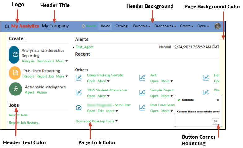

Οι διαχειριστές μπορούν να δημιουργούν θέματα για την αλλαγή του προεπιλεγμένου λογότυπου, των χρωμάτων και των στυλ κεφαλίδας για αναλύσεις και dashboard.
Αυτό το διάγραμμα σάς δείχνει τις επιλογές θεμάτων και ποιες διαφορετικές περιοχές του περιβάλλοντος αναφορών επηρεάζουν.

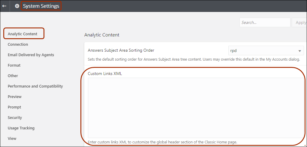

Για να προσθέσετε προσαρμοσμένους δεσμούς, προσθέστε κώδικα XML στη ρύθμιση συστήματος XML προσαρμοσμένων δεσμών. Για να αποκτήσετε πρόσβαση στη σελίδα "Ρυθμίσεις συστήματος", μεταβείτε στην αρχική σελίδα του Oracle Analytics, κάντε κλικ στο Εργαλείο πλοήγησης και έπειτα επιλέξτε με τη σειρά Κονσόλα, Ρυθμίσεις συστήματος και Περιεχόμενο ανάλυσης).

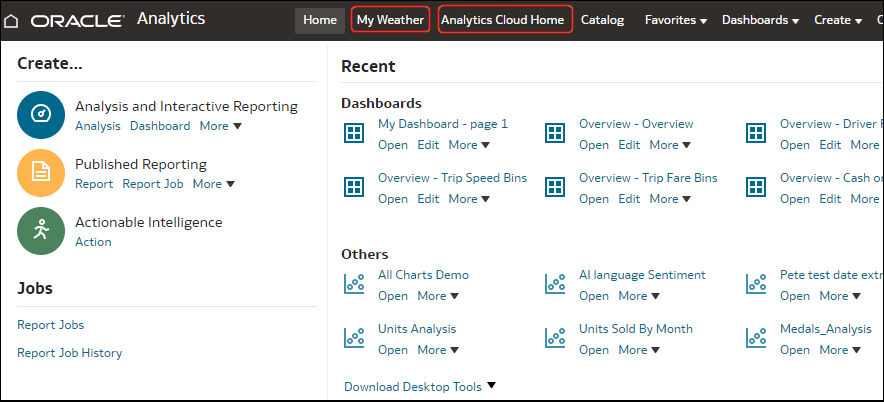

Αυτό το παράδειγμα παρουσιάζει δύο προσαρμοσμένους δεσμούς αριστερά από τον δεσμό Κατάλογος στην καθολική κεφαλίδα της Κλασικής κεντρικής σελίδας.
