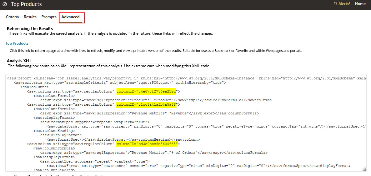

    • Αναγνωριστικό στήλης - Κάθε αναγνωριστικό στήλης είναι αλφαριθμητικό και δημιουργείται τυχαία. Μπορείτε να βρείτε τα αναγνωριστικά στηλών στον ορισμό XML της ανάλυσης που είναι διαθέσιμος στην καρτέλα Σύνθετες επιλογές στο πρόγραμμα επεξεργασίας αναλύσεων. Για παράδειγμα, τιμές αναγνωριστικών στηλών όπως: @{c5f6e60e1d6eb1098}, @{c3a93e65731210ed1}, '@{c6b8735ea60ff3011}'
      Όταν χρησιμοποιείτε αναγνωριστικά στηλών, η εγγραφή write-back συνεχίζει να λειτουργεί ακόμα και αν αλλάξει η σειρά των στηλών.
      XML στην καρτέλα "Σύνθετες επιλογές" του προγράμματος επεξεργασίας αναλύσεων
