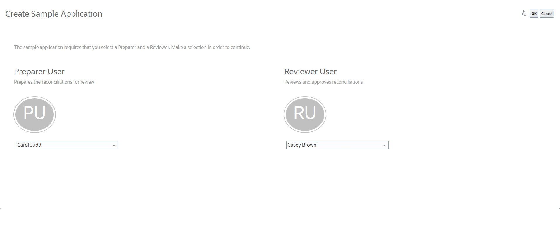

  4. En la pantalla Crear ejemplo, seleccione los usuarios para los siguientes roles:
    • Preparador: Seleccione el usuario que desea asignar como preparador para la aplicación de ejemplo. Este rol prepara las conciliaciones para revisión.
    • Revisor: Seleccione el usuario que desea asignar como revisor para la aplicación de ejemplo. Este rol puede revisar y aprobar conciliaciones.
      Nota:
      El requisito para este paso es que el administrador del dominio de identidad ya haya creado usuarios y asignado roles.
      Seleccione los usuarios Preparador y Revisor por nombre de usuario y, a continuación, haga clic en Aceptar.
