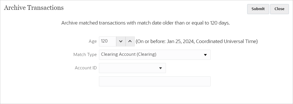

  4. En Antigüedad, introduzca el número de días. El valor introducido se utiliza para determinar las transacciones confrontadas elegibles para el archivado.
    Examine el siguiente ejemplo sobre el archivado de transacciones confrontadas:
    Especificación de la antigüedad al archivar transacciones confrontadas
    La antigüedad especificada es de 120 días. El sistema calcula la Antigüedad del archivo - Fecha calculada como el 25-ene-2024 y muestra este valor junto a Antigüedad. Suponiendo que se utilicen periodos mensuales, esta fecha está en el periodo de enero de 2024 y la fecha de finalización es el 31-ene-2024. Por tanto, se archivarán todas las transacciones confrontadas cuya fecha Confrontada el sea anterior a la Antigüedad del archivo – Fecha calculada.
    La hora que se tiene en cuenta para calcular la antigüedad es la zona horaria del servicio definida en la aplicación. Si la zona horaria del servicio no está definida, se utilizará UTC como la zona horaria predeterminada.
