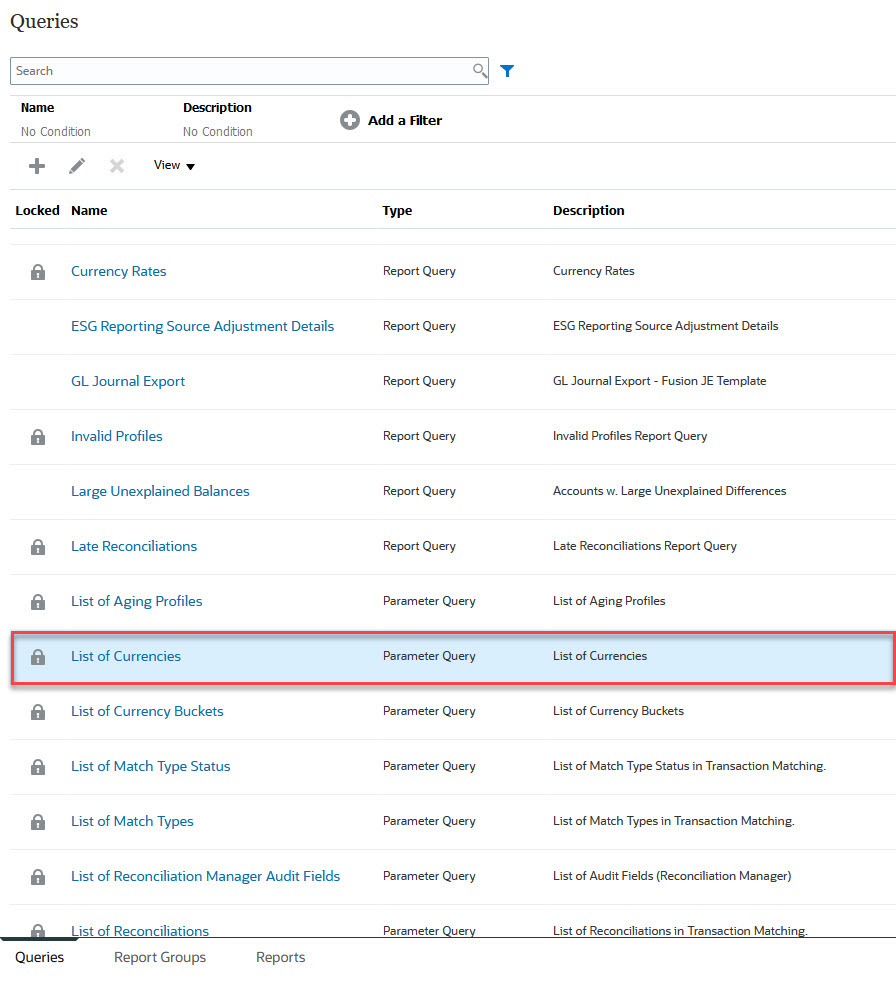

  2. Seleccione Consultas y, a continuación, un Tipo de parámetro de consulta (por ejemplo, Lista de monedas).
    SelectParameterQuery
  3. En el cuadro de diálogo Editar consulta, revise o edite la consulta de parámetro y, a continuación, haga clic en Guardar y cerrar.

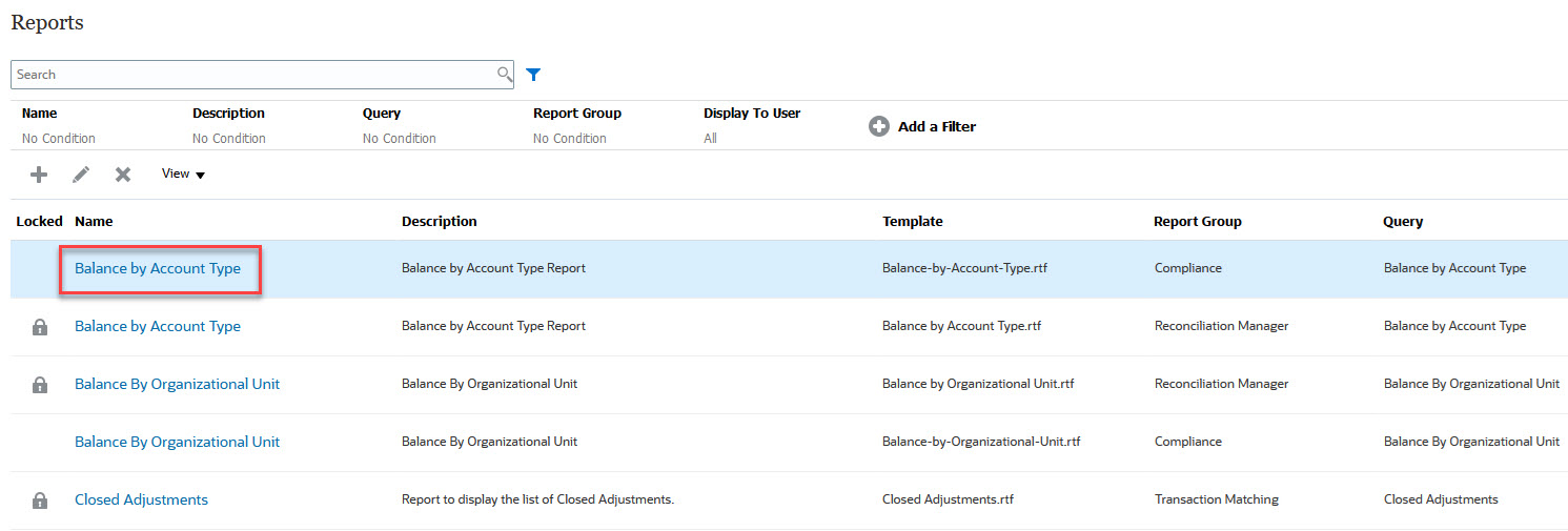

  4. Seleccione Informes y, a continuación, el informe que desee (por ejemplo, Balance por tipo de cuenta).
    SelectBalbyRec

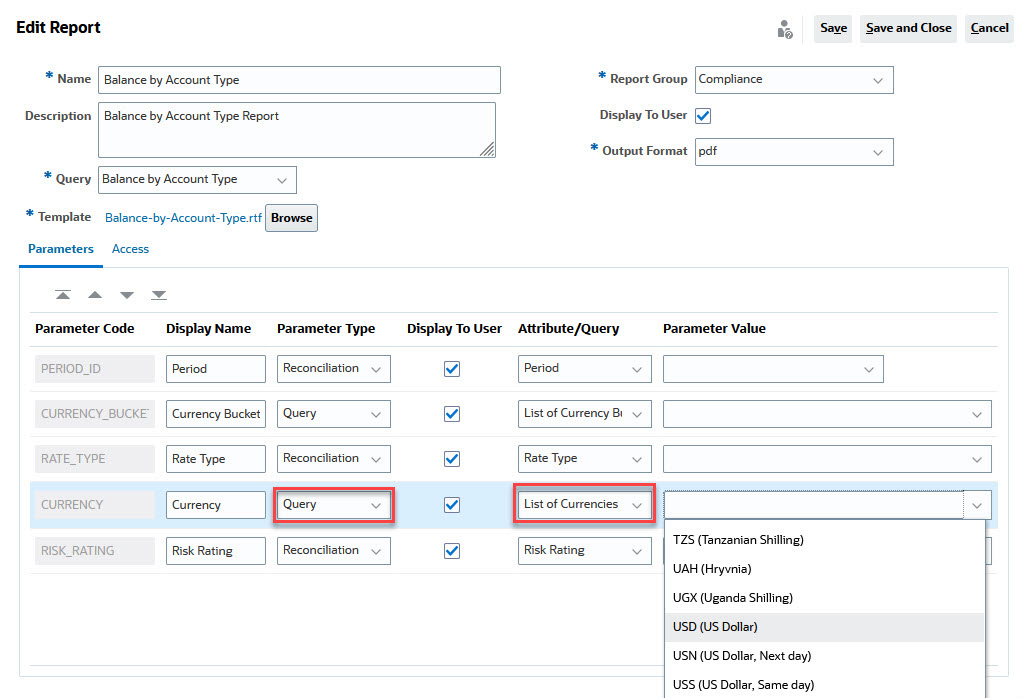

  5. En el cuadro de diálogo Editar informe, seleccione Parámetros.
  6. Para el valor de Código de parámetro que desee, en Tipo de parámetro, seleccione Consulta y en Atributo/Consulta, seleccione Lista de monedas en las listas desplegables.
    QueryType
    En la lista desplegable Valor de parámetro se muestra la lista de monedas.
    En la lista desplegable Atributo/Consulta se muestra la lista de consultas de parámetros solo si selecciona Consulta en la lista desplegable Tipo de parámetro.
    La lista desplegable Tipo de parámetro le permite seleccionar un atributo de módulo (Administrador de conciliación o Confrontación de transacciones) para cada uno de esos módulos. Si se elige un atributo de modelo para el tipo de parámetro, la lista desplegable Atributo/Consulta mostrará todos los atributos de ese modelo.
