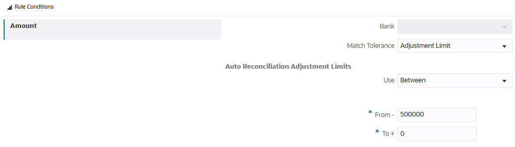

  5. Ahora, introduzca la condición de regla. Tenga en cuenta que en un tipo de regla de Ajuste, solo dispone de una condición de regla puesto que, a diferencia de otras reglas, no se compara un origen con otro. Por lo tanto, no puede crear otra condición de regla.
    Tipo de regla de Ajuste: Condiciones de regla
    De manera opcional, puede agregar límites de ajuste si desea restringir la confrontación automática a un rango. Por ejemplo, un valor entre -2000 y+2000. No hay ningún límite si los valores Desde y Hasta están en blanco.
