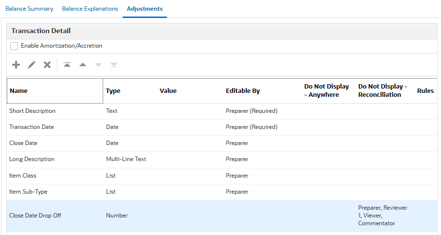

Ejemplo: entrega de transacciones
El preparador necesita explicaciones de balance o ajustes para entregar conciliaciones en caso de que la fecha de cierre haya vencido. En este ejemplo se crea un atributo calculado y se aplica en una regla que evitará que la transacción se transfiera cuando el cálculo de atributo sea mayor que cero.
Si se introduce una fecha de cierre en la transacción, se puede crear el atributo Entrega por fecha de cierre mediante el uso de las funciones de cálculo Diferencia de fecha y Agregar mes. Este atributo adelantará la fecha de cierre en un mes y calculará la diferencia entre la fecha de cierre del nuevo atributo y la del periodo actual en días. Este atributo se aplica a una regla Copiar transacciones de conciliación anterior para asegurar que los ajustes no se distribuyen en el periodo en el que está la fecha de cierre.
El atributo calculado de Entrega por fecha de cierre tiene los valores siguientes:
  • Tipo: número
  • Total: suma
  • Tipo de cálculo: con scripts
  • Seleccione Mostrar al usuario.
  • Definición de cálculo: DATE_DIFF(EDATE({Close Date}, -1), {Period End Date}, 'DAYS')
Este atributo se puede aplicar al Detalle de transacción con formato sin acceso de vista a cualquier rol.

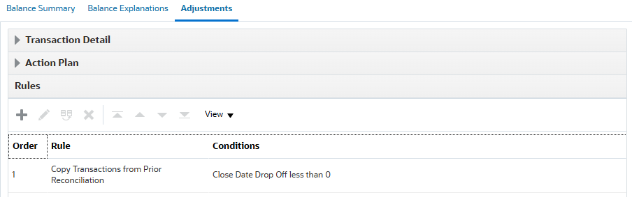

Ejemplo de uso de un atributo calculado para entregar transacciones
A continuación, se puede crear una regla Copiar transacciones de conciliación anterior que entregará la transacción si el cálculo de diferencia de días del atributo es mayor que 0.

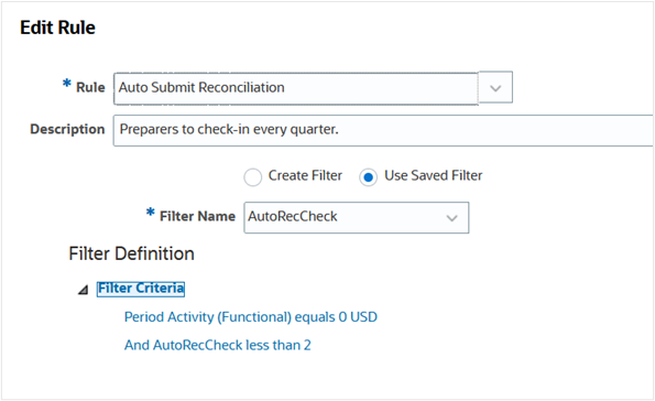

Ejemplo: detención de la conciliación automática
El administrador del servicio desea detener la conciliación automática en caso de que una conciliación se haya realizado de forma automática durante dos meses seguidos. Esto se puede implementar mediante la creación de un atributo personalizado y su aplicación a la regla necesaria.
Cree un atributo calculado denominado AutoRecCheck con los valores siguientes:
  • Tipo: texto
  • Definición de cálculo: SUM_PRIOR(IF_THEN_ELSE({Auto Reconciled} = 'Yes', 1, IF_THEN_ELSE({Auto Submitted} = 'Yes', 1, 0)),2)
A continuación, aplique el atributo calculado a una regla con criterios que cumplan sus requisitos. En este ejemplo, el atributo calculado se utiliza en los criterios de filtro de una regla, como se muestra en la captura de pantalla siguiente.
Regla que utiliza un atributo calculado para detener el cierre automático de conciliaciones

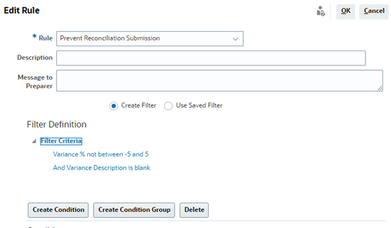

Ejemplo: cálculo de varianza de periodo y solicitud de explicación
El administrador del servicio desea que los preparadores introduzcan una explicación cuando la varianza entre periodos fluctúe sobre un porcentaje especificado.
En este ejemplo, se crea un atributo de personalizado de tipo Número y un atributo calculado que calcula la varianza entre dos periodos. Aunque en este ejemplo se utilizan análisis de varianza, los valores también se pueden intercambiar para métodos de análisis de cuenta.
Cree un porcentaje de varianza de atributo calculado con los valores siguientes:
  • Tipo: número
  • Total: ninguno
  • Definición de cálculo: (TRANSLATE({Source System Balance (Functional)}, 'USD', 'Accounting') - TRANSLATE({Variance Period Balance (Functional)}, 'USD', 'Accounting'))/TRANSLATE({Source System Balance (Functional)}, 'USD', 'Accounting')
A continuación, cree un atributo personalizado de descripción de varianza con Tipo establecido en Texto.
Cree una regla tanto con el atributo calculado como con el atributo de texto. En Definición de filtro, establezca los criterios de filtro como se muestra en la captura de pantalla siguiente.
Ejemplo de uso de atributos con una regla para aplicar la explicación de varianza.

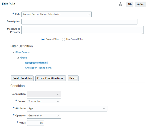

Ejemplo: solicitud de un plan de acción si la transacción tiene más de 90 días
El administrador del servicio desea que los preparadores creen un plan de acción si una transacción tiene una antigüedad de más de 90 días. En la regla, cree criterios de filtro como se muestra en la captura de pantalla siguiente.
Ejemplo basado en la antigüedad de la transacción

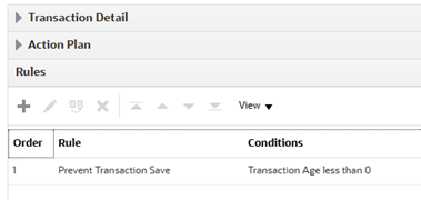

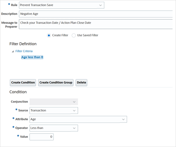

Ejemplo: evitar la introducción de fechas de transacción de un periodo futuro
Los administradores del servicio desean que los preparadores introduzcan únicamente fechas de transacción, como explicaciones de balance, del periodo actual. Cree una regla con un formato que tenga en cuenta la antigüedad de la transacción.
Ejemplo: fechas de transacción
