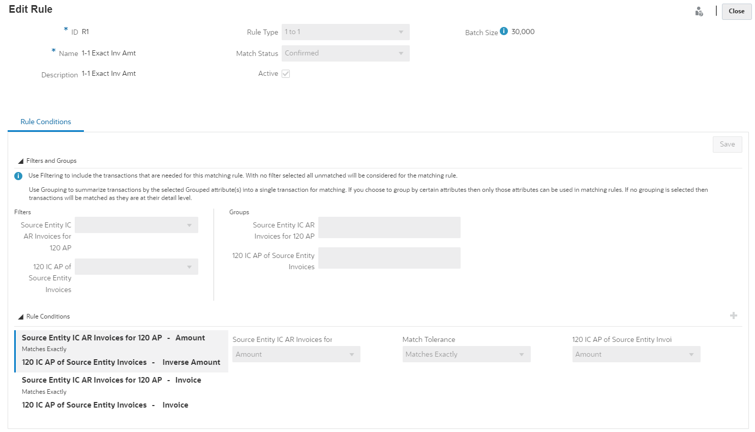

Ejemplo: definición de una regla de coincidencia exacta
En este ejemplo se muestra Confrontación de intercompañía, donde se va a seleccionar una transacción de Cuentas por pagar y se va a confrontar con otra de Cuentas por cobrar. Se requiere una coincidencia exacta en Factura y una coincidencia exacta en Importe. Las coincidencias producidas por esta regla tendrán el estado "Confirmadas", lo que significa que no es requerida la acción del usuario una vez que la coincidencia se ha realizado.
captura de pantalla de regla que muestra la coincidencia exacta en factura

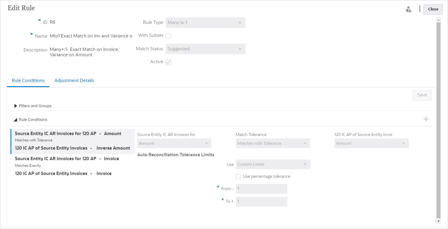

Ejemplo: definición de una regla de confrontación con varianza
Esta regla de confrontación requiere una coincidencia exacta en Factura, pero permite una varianza de hasta 1 $ en Importe. Las coincidencias producidas por esta regla incluirán un ajuste para la diferencia de 1 $. Hemos configurado esta regla para crear coincidencias "sugeridas", lo que permite a un usuario con el nivel adecuado de privilegios de seguridad revisar las coincidencias y los ajustes asociados para determinar si va a confirmar o descartar la coincidencia.
Regla con una coincidencia exacta en la factura
Para los tipos de regla 1 a varios y Varios a 1, debe definir una condición de regla que pueda ser una confrontación exacta o con tolerancia además de la condición Atributo de balance. Para los tipos de reglas Varios a varios, debe definir una condición Confrontación exacta.
Ejemplo: regla de conciliación automática - Límites de tolerancia
Límites de tolerancia de conciliación automática
Para los tipos de regla de ajuste, el límite de tolerancia es ilimitado si los valores Desde y Hasta están en blanco.
