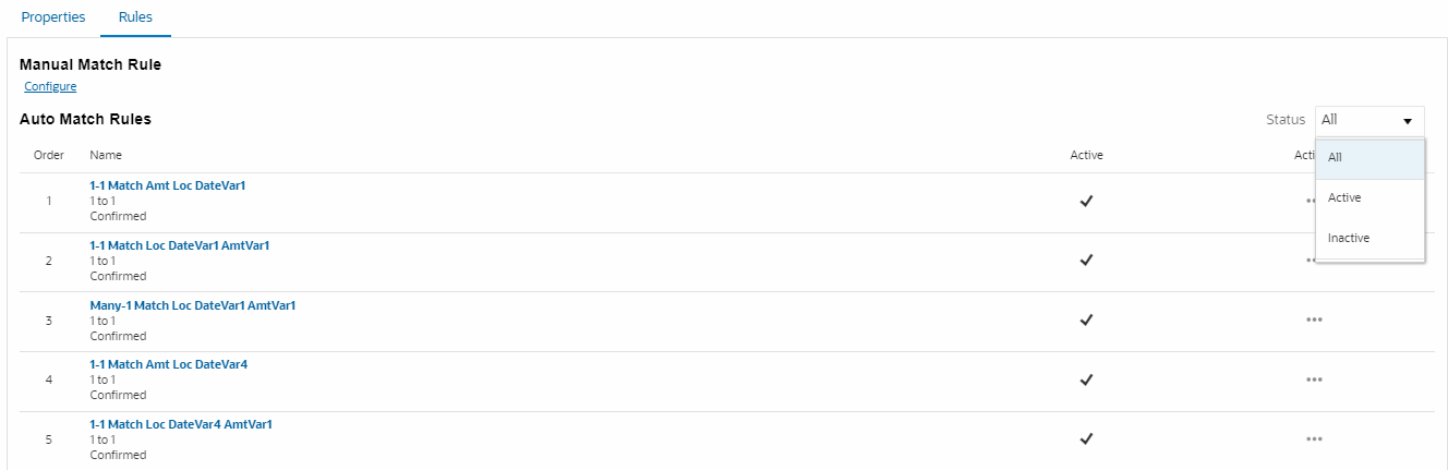

  12. (Opcional) Configure valores de ajuste y soporte predeterminados para el proceso de confrontación. Consulte Configuración de valores de ajuste predeterminados
Este es un ejemplo del separador Reglas de confrontación rellenado para un proceso de confrontación automática. La columna Activa muestra las reglas que se ejecutarán durante la confrontación automática. Las reglas con una X están inactivas y no se ejecutarán. Las reglas se pueden definir como inactivas mediante el cuadro de diálogo Editar regla.
captura de pantalla del separador Reglas rellenado para un proceso de confrontación automática
