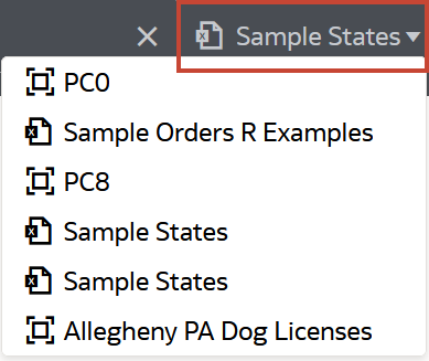

    • Haga clic en Datos del nombre del juego de datos o área temática para seleccionar otro juego o área al que aplicar la pregunta.
