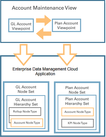

diagrama para alinear dimensiones entre aplicaciones
En este ejemplo, se comparan dos puntos de vista (GL Account y Plan Account) en Account Maintenance View. Comparamos los nodos de dos puntos de vista para determinar si hay diferencias que se deben resolver.
