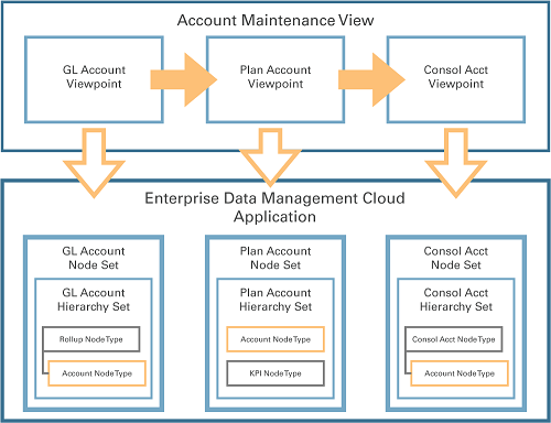

diagrama que muestra cómo se comparten cambios entre aplicaciones
En este ejemplo se muestra cómo se sincroniza una cuenta nueva en diferentes puntos de vista.
Account Maintenance View tiene tres puntos de vista:
  • GL Accounts
  • Plan Accounts
  • Consol Accounts
Cada punto de vista tiene su propio conjunto de nodos:
  • GL - Account
  • Plan - Account
  • Cons - Account
Cada conjunto de nodos tiene un tipo de nodo (Account) que es común y compartido por los tres puntos de vista. Hay tres tipos de nodo (Rollup, KPI y Consol Acct) que no son comunes ni compartidos.
Puede realizar cambios directamente en los tipos de nodo Rollup o KPI en los puntos de vista GL Accounts o Plan Accounts, respectivamente. Dado que el tipo de nodo Account es común, si agrega una cuenta, debe agregarla a los tres puntos de vista para que se sincronice en los puntos de vista. Puede agregar la cuenta nueva a un punto de vista y, a continuación, arrastrarla y soltarla en los otros dos puntos de vista. También puede colocar la cuenta nueva en una posición única de la jerarquía de cada punto de vista.
