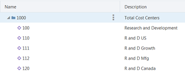

    La jerarquía de origen debe ser similar a la del siguiente ejemplo:
    El punto de vista contiene un nodo superior denominado 1000 y nodos hijo denominados 100, 110, 111, 112 y 120.

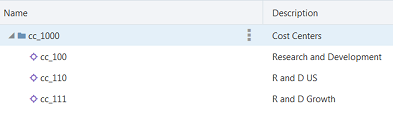

    La jerarquía de destino debe ser similar a la del siguiente ejemplo:
    El punto de vista contiene un nodo superior denominado cc_1000 y nodos hijo denominados cc_100, cc_110 y cc_111.
