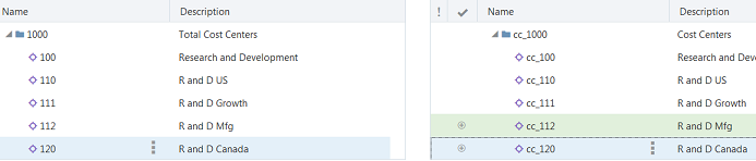

      Ahora, las dos jerarquías tienen nodos hoja idénticos, como se muestra en el siguiente ejemplo:
      Ahora, la aplicación de destino contiene los mismos nodos hoja que la aplicación de origen.
      Nota:
      El prefijo cc_ se ha agregado automáticamente a los nodos de la jerarquía de destino. Esto se debe a que el tipo de nodo de la aplicación Target Hierarchy tiene un calificador de tipo de nodo cc_.
