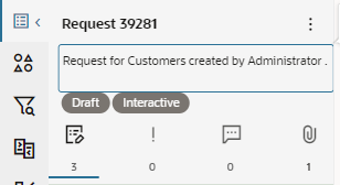

Creación de solicitudes
Para crear una solicitud:
  1. Abra una vista.
  2. Haga clic en Nueva solicitud. Se abre el panel Solicitudes.
  3. Para cambiar el título de la solicitud, haga clic en el nombre predeterminado"Solicitud nnnn" e introduzca un nombre nuevo.
  4. Para cambiar la descripción de la solicitud, haga clic en la descripción e introduzca una nueva descripción.
    campo de descripción de la solicitud

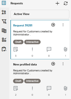

Trabajar con el panel Solicitudes
En una vista abierta, haga clic en Solicitudes botón de solicitud para abrir el panel Solicitudes.
panel Solicitudes
En el panel Solicitudes, utilice estas herramientas de navegación:
  • botón de nueva solicitud para agregar una nueva solicitud.
  • botón Refrescar para refrescar la lista de solicitudes mostradas. Esto resulta útil cuando los usuarios trabajan en una solicitud a la vez. Para obtener más información, consulte Edición simultánea de una solicitud.
  • Vista activa para volver a la vista activa después de ver la información de la solicitud.
  • mostrar elemento del panel de solicitud para abrir una solicitud. Cuando haya terminado de ver los detalles del elemento de solicitud, haga clic en volver al panel de solicitud para regresar al panel Solicitudes.
  • menú de acciones de solicitud para mostrar el menú de acciones donde puede inspeccionar o suprimir la solicitud.

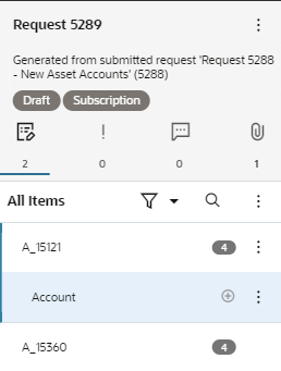

Trabajar con una solicitud
Al abrir una solicitud se muestra la siguiente información:
solicitud en un punto de vista
Están disponibles los siguientes separadores:
En el panel de solicitud, haga clic en Buscar icono Buscar para buscar un elemento de solicitud y haga clic en el menú Acción menú de acciones de solicitud para inspeccionar, validad o suprimir un elemento de solicitud.
