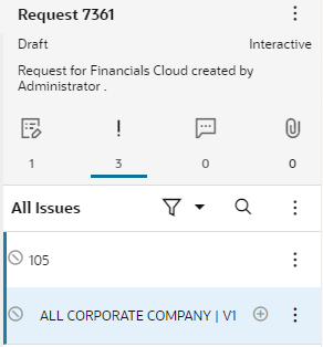

De forma predeterminada, todas las incidencias de solicitud se muestran en el separador de incidencias. Haga clic en el botón filtro para seleccionar una opción de filtrado:
  • Todas las incidencias: muestra todas las advertencias y errores
  • Mis incidencias: muestra las advertencias y errores solo en los elementos de solicitud de cuya corrección es responsable. Consulte Responsabilidad de incidencias y errores, a continuación.
  • Todos los errores: muestra todos los errores
  • Mis errores: muestra los errores solo en los elementos de solicitud de cuya corrección es responsable. Consulte Responsabilidad de incidencias y errores, a continuación.

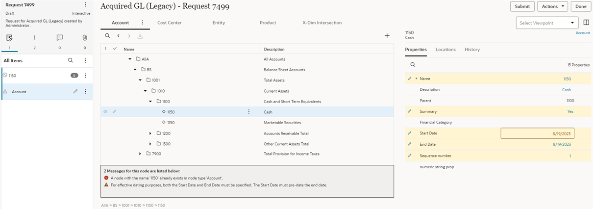

Por ejemplo, hay dos incidencias de validación en esta solicitud. La primera incidencia indica que el nodo 1150 ya existe. La segunda indica que la fecha de finalización debe ser posterior a la fecha de inicio.
separador de problemas de validación de la solicitud
Para corregir la primera incidencia, puede cambiar el nombre del nodo en el panel de propiedades. Después de hacerlo, dejará de mostrarse el mensaje de error.

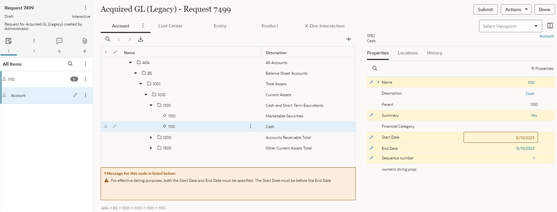

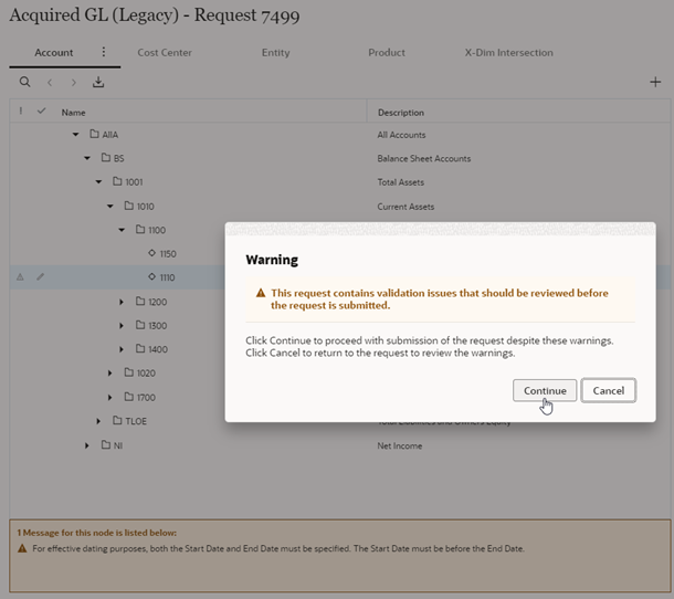

Para la segunda incidencia, puede editar la fecha de inicio o la fecha de finalización de modo que la fecha de finalización sea posterior a la de inicio. Sin embargo, en este ejemplo, la gravedad de esta incidencia es una advertencia en la etapa Enviar y un error en la etapa Aprobar. Esto significa que puede enviar la solicitud sin corregir la incidencia en este momento. Debe confirmar que desea continuar con el envío de la solicitud a pesar de la incidencia de validación.
confirmación de incidencia de validación de solicitud

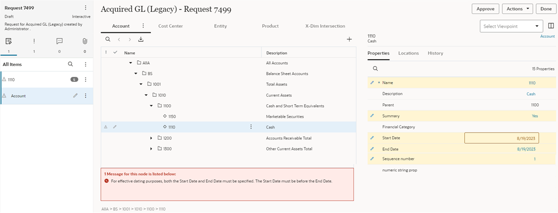

Observe que la incidencia de validación se muestra ahora como un error, no como una advertencia. Debido a que la gravedad de esta incidencia está definida en Error para la etapa Aprobar, no puede aprobar la solicitud sin corregir el error.
la validación de la fecha de finalización se muestra como un error
Cuando corrige la fecha de inicio o la de finalización, deja de mostrarse la incidencia de validación:
solicitud que muestra que no hay ninguna incidencia de validación
