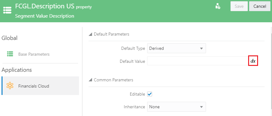

  4. En Tipo predeterminado, seleccione Derivado.
    cambio del tipo predeterminado a derivado
  5. Haga clic en el icono de expresión del cuadro de texto Valor predeterminado.
    icono dx de Valor predeterminado
  6. Defina una expresión para calcular la propiedad y haga clic en Aplicar. Para obtener más información sobre cómo definir expresiones, consulte Uso de expresiones para definir una lógica empresarial personalizada.
