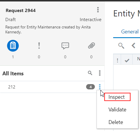

En el panel de solicitudes, puede inspeccionar los elementos de solicitud para ver los detalles del elemento.
En el panel de solicitud junto a un elemento de solicitud, haga clic en  y, a continuación, en Inspeccionar para ver los detalles de las acciones de solicitud de ese elemento de solicitud.
La solicitud se abrirá en el inspector de solicitudes, y el separador Detalles mostrará el elemento de solicitud que ha seleccionado con todas las acciones de solicitud de ese elemento.

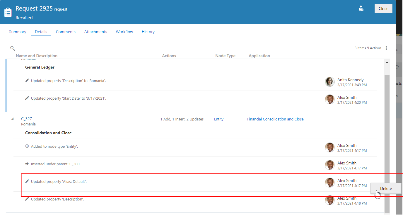

Si cumple uno de los siguientes criterios, podrá suprimir acciones de solicitud individuales haciendo clic en  y seleccionando a continuación Suprimir:
Las acciones de solicitud que sus permisos y el acceso a los datos no le permiten ver se siguen mostrando en los detalles de la solicitud. Aunque no podrá ver los detalles de la acción, podrá suprimirla.Por ejemplo, en la imagen siguiente, Anita no tiene acceso de lectura al punto de vista de Consolidation and Close donde Alex ha realizado cambios en una solicitud, y aunque puede ver que ha actualizado la propiedad Alias: Default, no puede ver el valor de la propiedad. Sin embargo, dado que ella es la emisora de la solicitud, puede suprimir esa acción de solicitud.
Caution:
Tenga cuidado al suprimir acciones de solicitud individuales, ya que las acciones o las actualizaciones de propiedad pueden depender de que se produzca una secuencia de cambios y esa secuencia puede quedar interrumpida. Por ejemplo, si ha agregado nodos padre e hijo y suprime la acción de agregar el padre, los nodos hijo pueden tener incidencias de validación.Cuando haya terminado, haga clic en Cerrar para cerrar el inspector y regresar al punto de vista de solicitud.
