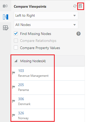

Para crear elementos de solicitud a partir de los resultados de comparación:
  1. Después de ejecutar la comparación, haga clic en Nueva solicitud o abra un borrador de solicitud.
  2. Haga clic en Crear elementos de solicitud desde comparación botón de creación de elementos de solicitud a partir de la comparación. Consulte el ejemplo siguiente.
    botón de creación de solicitud a partir de los resultados de comparación
