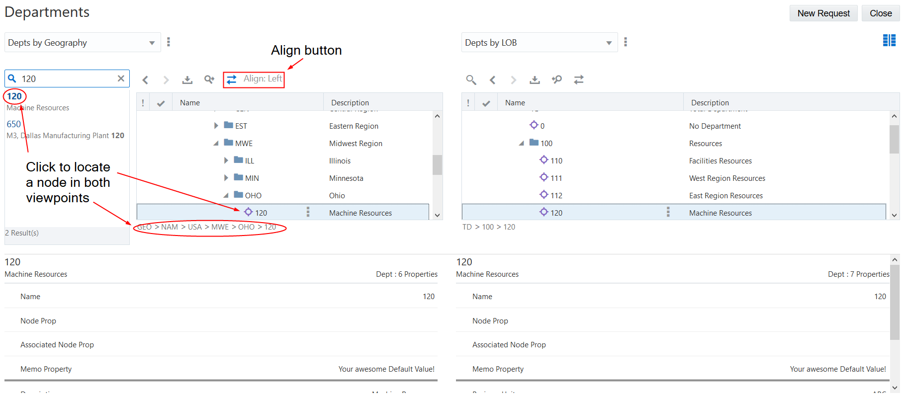

    En la siguiente captura de pantalla se muestra cómo, al hacer clic en Alinear Botón Alinear y, a continuación, seleccionar el nodo 101 en el resultado de búsqueda, los enlaces de navegación o el punto de vista de la izquierda, el nodo también aparece en el punto de vista a la derecha (si el nodo existe en ese punto de vista). También muestra la lista de propiedades de cada punto de vista que se separa mediante una línea horizontal. Las propiedades que se encuentran por encima de la línea son las propiedades que los dos puntos de vista tienen en común o que un conversor de tipo de nodo ha asignado. Las propiedades que se encuentran por debajo de la línea son las que son diferentes entre los puntos de vista.
    Sugerencia:
    Cuando se muestran nodos alineados en el separador Comparar, si lo desea, puede hacer clic en Filtrar solo en diferencias Botón Filtrar solo en diferencias para mostrar solo las propiedades que tienen valores de propiedad diferentes.
    pantalla de las diferencias de propiedad en nodos de alineación y propiedades con el botón alinear resaltado
