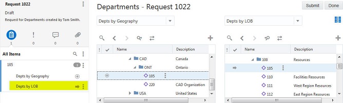

Puede localizar un nodo:
Seleccionando un nodo de un punto de vista.
Por ejemplo, en el punto de vista Depts by Geography, selecciona el nodo 220 y hace clic en el botón Localizar  para buscarlo en el punto de vista Depts by LOB.
Seleccionando el nodo de un elemento de solicitud.
Por ejemplo, en el elemento de solicitud del nodo 105, seleccione Depts by LOB para navegar hasta el nodo del punto de vista Depts by LOB.
