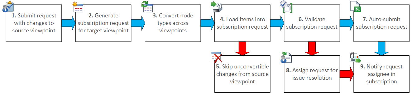

Descripción general del proceso de suscripción
Cree una suscripción suscribiéndose desde un punto de vista de destino a un punto de vista de origen. Una vez creada la suscripción, el proceso de suscripción sigue el flujo que se muestra en la imagen siguiente. Tenga en cuenta que este flujo representa una descripción general del proceso de suscripción y no una serie de pasos que debe realizar un usuario.
representación gráfica de la lista a continuación
  1. El proceso de suscripción comienza cuando un usuario envía una solicitud con cambios en un punto de vista de origen.
  2. El sistema genera solicitudes de destino combinadas o individuales para todos los puntos de vista de destino. Consulte Combinación de solicitudes de destino.
  3. El sistema convierte los tipos de nodo de origen en tipos de nodo de destino con los convertidores de tipo de nodo. Consulte Requisitos previos de suscripción.
  4. Si los tipos de nodo son idénticos o si el elemento se puede convertir mediante un convertidor de tipo nodo, el elemento se carga en la solicitud de suscripción de destino.
  5. Si el elemento no se puede convertir (por ejemplo, si no existe un conversor de tipo de nodo para ese tipo de nodo), el elemento se omite.
  6. El sistema valida todos los elementos que se han cargado en la solicitud de destino de la suscripción.
  7. Si los elementos de la solicitud de suscripción de destino son válidos, no se omite ningún elemento, y se activa el envío automático. El sistema envía los elementos de la solicitud de suscripción de destino y el estado de la solicitud cambia a Completado.
  8. Si los elementos de la solicitud de suscripción de destino no son válidos, (por ejemplo, si el padre no se puede identificar) o si el envío automático no está activado, la solicitud permanece en estado Borrador y la persona asignada deberá realizar una acción al respecto.
  9. El sistema envía notificaciones a la persona asignada a la solicitud con el estado de la solicitud. Consulte Notificaciones de solicitud.

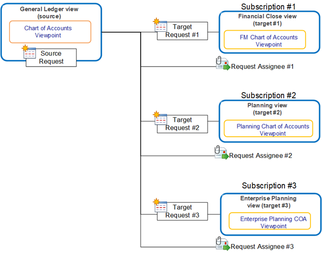

Ejemplo de suscripción
En el siguiente ejemplo se muestra un punto de vista Plan de cuentas en una vista Libro mayor como el origen de suscripción, con puntos de vista de destino en vistas Financial Close, Planning y Enterprise Planning suscritas al mismo. Cada suscripción tiene una persona asignada independiente. Cuando se realiza una actualización en el punto de vista Plan de cuentas, se generan solicitudes de suscripción de destino automáticamente para realizar la misma actualización en los tres puntos de vista de suscripción, y se envían notificaciones a cada persona asignada.
aplicación de libro mayor de origen suscrita a las aplicaciones de FM, Planning y Enterprise Planning

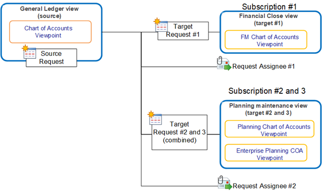

Los elementos de la solicitud se combinan en las solicitudes de destino si se cumplen estas condiciones:
  • Los puntos de vista de origen existen en la misma vista.
  • Los puntos de vista de destino existen en la misma vista. No es necesario que estén en la misma vista que los puntos de vista de origen.
  • Las suscripciones tienen la misma persona asignada.
  • La opción Crear solicitud independiente no está activada en la suscripción.
Sugerencia:
Si desea crear una solicitud independiente para esta suscripción sin combinarla con otras solicitudes con la misma vista y persona asignada, seleccione Crear solicitud independiente en la definición de suscripción. Consulte Edición de suscripciones.
En el siguiente ejemplo, los puntos de vista Planning y Enterprise Planning se han agregado a la vista Planning Maintenance y ambas suscripciones tienen la misma persona asignada. Debido a que dos de los puntos de vista de destino están en la misma vista y tienen la misma persona asignada, las solicitudes de destino para las actualizaciones de Planning y Enterprise Planning se combinan en una única solicitud.
la aplicación de libro mayor de origen tiene una solicitud de destino para la aplicación de FM y una solicitud de destino combinada para las aplicaciones de Planning
