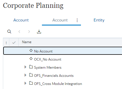

    El separador de punto de vista duplicado se muestra a la derecha del original. El separador de punto de vista duplicado tiene el mismo nombre que el original, pero el nombre se muestra con un color de texto distinto para distinguirlo del original.
    Imagen que muestra el punto de vista Account como duplicado
