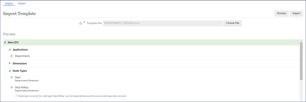

Vista previa de importaciones de plantilla
La vista previa de una plantilla le permite identificar los objetos del archivo de plantilla y determinar cuáles se agregarán, modificarán, permanecerán sin cambios y se omitirán en el proceso de importación. Si hay problemas con algunos de los objetos del archivo de plantilla, la vista previa de la importación le permite identificar problemas y tomar acciones correctivas antes de que se importe la plantilla.
Utilice los filtros de estado de vista previa para identificar posibles incidencias con el archivo de plantilla antes de importarlo:
  • Correcto: está previsto que el objeto se importe desde el archivo de importación sin ningún cambio.
  • Advertencia: está previsto que se importe el objeto, pero se modificará desde el archivo de importación para poder importarlo.
  • Error: no está previsto que se importe el objeto.
Haga clic en Descargar botón de descarga para descargar los resultados de la vista previa en un archivo de Excel. El archivo contiene un separador Resumen con información sobre la vista previa, como el registro de hora, el nombre de archivo y las opciones de vista previa, así como un separador Vista previa de importación que contiene la información de vista previa para la importación de la plantilla. El separador de vista previa se ordena por resultado de vista previa y, a continuación, por tipo de objeto.
En el siguiente ejemplo, la vista previa indica que no se importará un permiso para Barry Dylan porque el usuario no existe en el entorno de destino. Debe agregar el usuario en el entorno de destino para importar los permisos para esos usuarios.
Imagen que muestra la vista previa de la importación, tal y como se ha descrito anteriormente

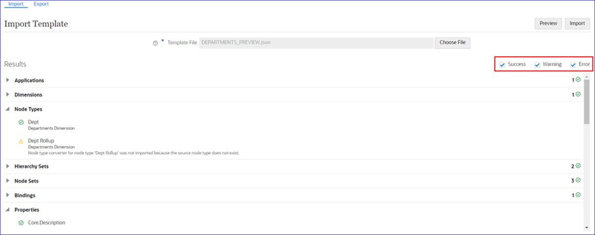

Revisión de resultados de importación
Después de ejecutar la importación de la plantilla, revise los resultados para identificar el estado de cada uno de los objetos del archivo de plantilla:
  • Correcto: el objeto se ha importado a partir del archivo de importación y no se ha realizado ningún cambio.
  • Advertencia: el objeto se ha importado, pero se ha modificado para poder importarlo.
  • Error: el objeto no se ha importado.
Puede activar y desactivar cada uno de estos filtros para ver solo los objetos que tienen un estado específico. Por ejemplo, puede ver únicamente los objetos con advertencias o errores.
Haga clic en Descargar botón de descarga para descargar los resultados de importación en un archivo de Excel. El archivo contiene un separador Resumen con información sobre la importación, como el registro de hora, el nombre de archivo y las opciones de importación, así como un separador Resultados de importación que contiene los resultados de la importación de plantilla. El separador de resultados se ordena por tipo de objeto.
En el siguiente ejemplo, no se ha importado el permiso para Barry Dylan en la plantilla porque el usuario no existe en el entorno de destino.
Resultados de la importación de plantilla con los filtros de estado resaltados
