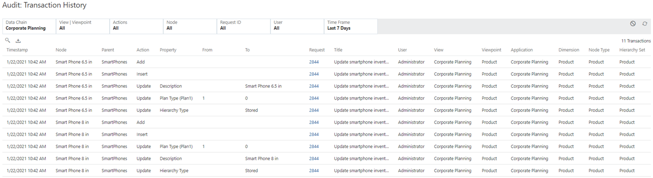

Para acceder al historial de transacciones, haga clic en la tarjeta Auditoría de la página de inicio y, a continuación, seleccione Transacciones en el panel de la izquierda. De forma predeterminada, se muestran las transacciones de los últimos siete días.
en la captura de pantalla se muestra la pantalla Historial de transacciones con los campos descritos a continuación
En Auditoría: Historial de transacciones, puede filtrar las transacciones que desee ver. Los siguientes son los filtros disponibles:
  • Cadena de datos: seleccione una aplicación, una dimensión, un tipo de nodo o un conjunto de jerarquías para ver las transacciones en ese objeto. Los usuarios con el rol Auditoría pueden seleccionar cualquier objeto de cadena de datos. De lo contrario, debe tener, como mínimo, permiso Gestor de datos en un objeto para seleccionarlo.

Al usar los filtros del historial de transacciones, haga clic en Restablecer todos los filtros restablecer para restablecer todos los filtros a sus valores predeterminados, y haga clic en Refrescar datos refrescar datos para refrescar los datos devueltos por la configuración de filtro actual.
Haga clic en Buscar buscar para buscar las transacciones que devuelve la selección de filtro. La búsqueda se realiza de forma dinámica en todos los campos conforme escribe. Por ejemplo, si busca "ro" se devolverán las transacciones con "Carlos Troya" en la columna Usuario, "Producto" en la columna Punto de vista, y "Productos corporativos" en la columna Dimensión.
