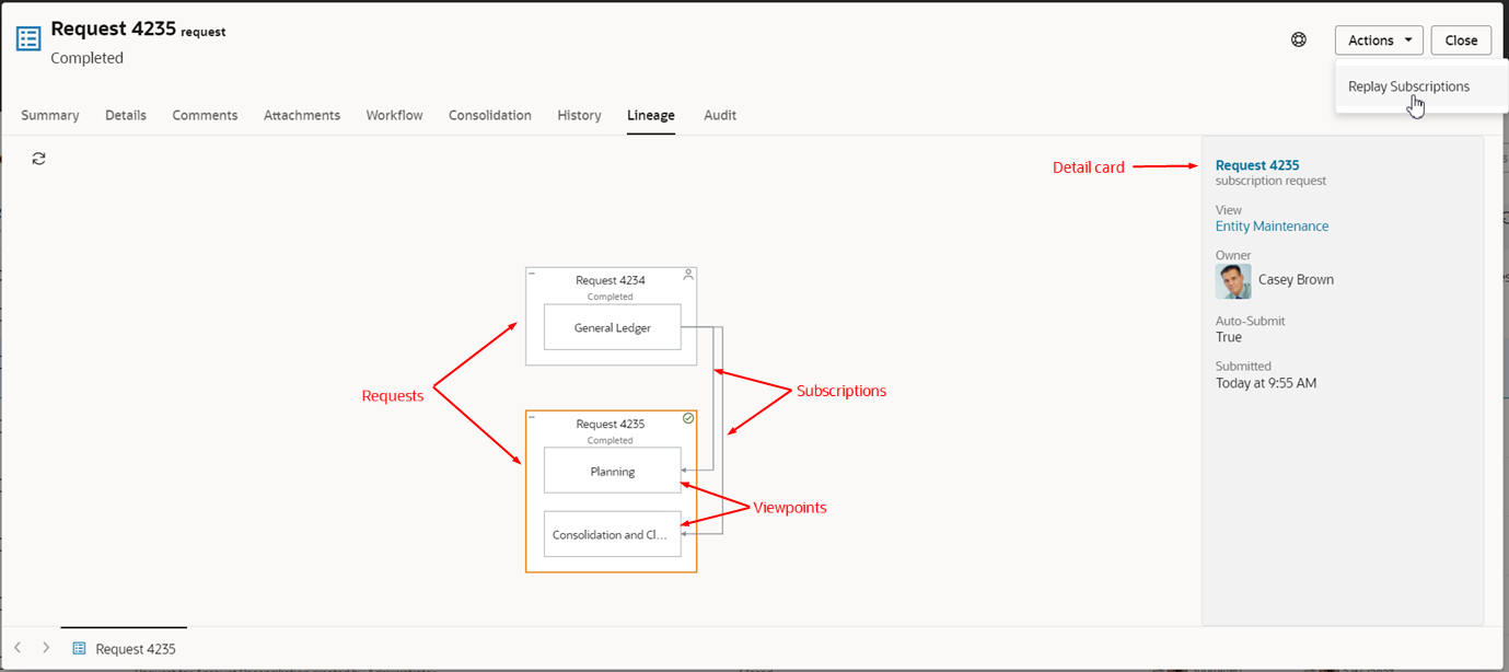

Imagen que muestra el separador de linaje con los elementos que se describen a continuación
Cada solicitud en el separador de linaje se presenta con un cuadro y la solicitud interactiva original aparece en la parte superior del diagrama. Puede ampliar cada cuadro para mostrar el punto de vista de la solicitud. Cuando las solicitudes están contraídas, las suscripciones se representan con flechas con líneas discontinuas, y cuando las solicitudes están ampliadas y se pueden ver los puntos de vista, se representan con flechas con líneas continuas.
Haga clic en una solicitud, punto de vista o suscripción para mostrar detalles sobre ellos en la tarjeta de detalles, como la fecha en la que se ha enviado una solicitud completada o la persona asignada actualmente a las solicitudes provisionales. La tarjeta de detalles también contiene enlaces para obtener más información sobre ese objeto. Por ejemplo, cuando se muestra una solicitud en la tarjeta de detalles, puede usar los enlaces en la tarjeta para inspeccionar la solicitud o la vista. Cuando se muestra una solicitud en la tarjeta de detalles, puede usar los enlaces en la tarjeta para inspeccionar la suscripción, así como las vistas de origen y de destino y los puntos de vista.
Si se suprime una solicitud que es parte del linaje de solicitud, en el diagrama se muestra un marcador de posición de la solicitud suprimida y las siguientes suscripciones o solicitudes no se muestran. Haga clic en una solicitud de suscripción suprimida para ver la información adicional sobre la solicitud suprimida.
Puede cambiar posiciones en el diagrama, así como acercar y alejar, mediante el mouse. Haga clic en Ampliar todas las solicitudes Icono Ampliar solicitudes para ampliar todas las solicitudes en el diagrama de linaje. Haga clic en Refrescar icono Refrescar para restaurar el diagrama original o actualizar el estado de una suscripción que actualmente esté en curso. El estado actual de las solicitudes ampliadas y reducidas se mantiene después de actualizar el diagrama.
