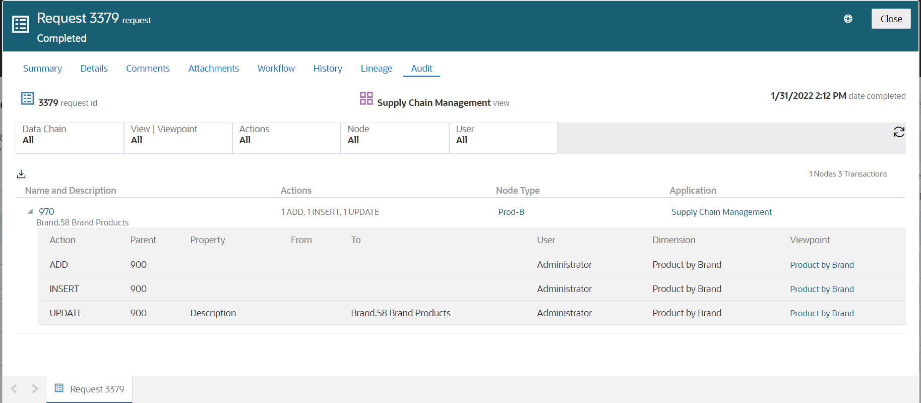

Para ver el historial de transacciones de una solicitud, inspeccione la solicitud y haga clic en el separador Auditoría.
Imagen del separador de auditoría de la solicitud
Puede filtrar las transacciones de la solicitud que desee ver. Los siguientes son los filtros disponibles:
  • Cadena de datos: seleccione una solicitud, dimensión, tipo de nodo o conjunto de jerarquías para ver las transacciones de la solicitud que se han realizado en ese objeto.
  • Punto de vista: si la solicitud contiene transacciones de más de un punto de vista, seleccione un punto de vista para mostrar esas transacciones específicas.
  • Acciones: seleccione la acción específica que desea mostrar. Están disponibles las siguientes acciones para su selección. Puede seleccionar más de una acción por la que filtrar.
    • Agregar
    • Insertar
    • Mover
    • Eliminar
    • Suprimir
    • Actualizar
    • Cambiar nombre
    • Reordenar
  • Nodo: introduzca un nodo individual para ver sus transacciones. Solo se muestran las coincidencias exactas, y no están soportados los caracteres comodín.
  • Usuario: seleccione un nombre de usuario para ver las transacciones de la solicitud realizadas por ese usuario.
Al usar los filtros del historial de transacciones de una solicitud, haga clic en Restablecer todos los filtros restablecer para restablecer todos los filtros a sus valores predeterminados, y haga clic en Refrescar datos refrescar datos para refrescar los datos que ha devuelto la configuración de filtro actual.
