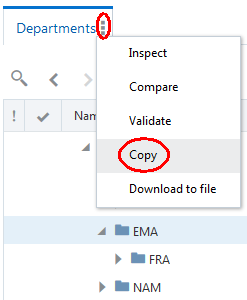

    2. Haga clic en botón seleccionar menú y, a continuación, seleccione Copiar.
      seleccionar copia en el menú

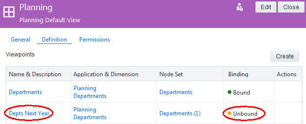

      Si inspecciona la vista en la que ha creado el nuevo punto de vista, verá que el punto de vista Depts Next Year se ha creado y que no está enlazado a la dimensión Departments.
      Vista inspeccionada que muestra el nuevo punto de vista

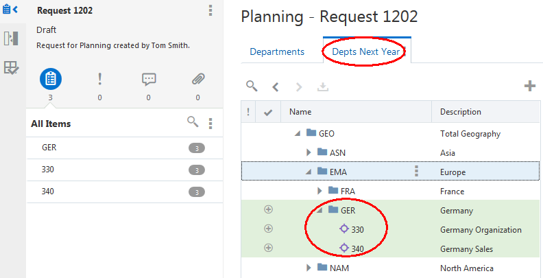

  2. Abra el nuevo punto de vista, cree una solicitud nueva y realice cambios en el punto de vista.
    En este caso, se ha agregado Germany como hijo de EMA. A continuación, se han agregado los departamentos 330 y 340.
    Realizar cambios en un nuevo punto de vista
    Una vez que esté de acuerdo con todos los cambios que ha realizado, envíe la solicitud para confirmar los cambios.

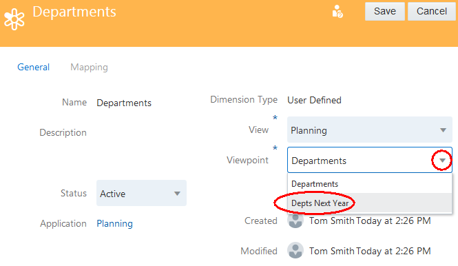

  3. Enlace el punto de vista Depts Next Year a la dimensión Departments. Las reglas de enlace se aplican al enlazar el nuevo punto de vista a la dimensión.

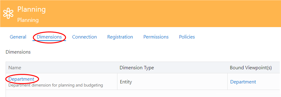

    1. En Aplicaciones, haga clic en Planning.
    2. Haga clic en Dimensiones y, a continuación, haga clic en la dimensión Departamento.
      Haga clic en la dimensión Departments
    3. Haga clic en Editar.
    4. En Punto de vista, seleccione Depts Next Year y, a continuación, haga clic en Guardar.
      Seleccione el nuevo punto de vista para enlazarlo a una dimensión

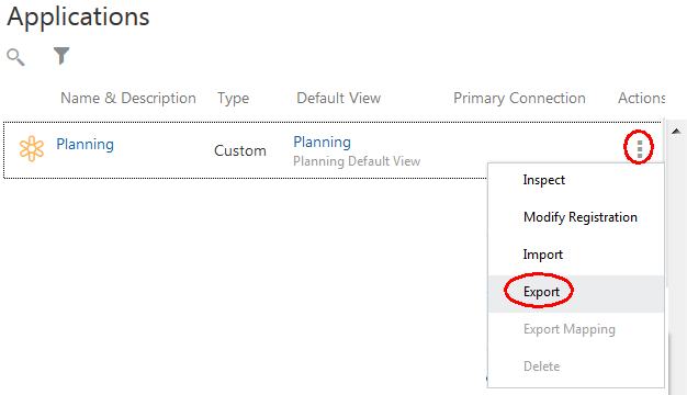

    1. En Aplicaciones, seleccione Planning, haga clic en Botón del menú de acciones y, a continuación, seleccione Exportar.
      Seleccione el menú de acciones y, a continuación, seleccione Exportar

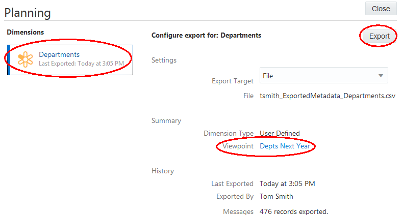

    2. Haga clic en la dimensión Departments y, a continuación, haga clic en Exportar.
      Cuadro de diálogo de exportación de dimensión
    3. Seleccione si desea guardar o abrir el archivo.
