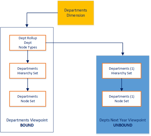

  • Nuestra empresa iniciará operaciones en Alemania el año siguiente. Debemos empezar a planificar ese cambio.
  • Ya contamos con un punto de vista Departments. Este punto de vista está enlazado a la dimensión Departments.
  • Crearemos una copia del punto de vista Departments para utilizarla como punto de inicio para nuestro punto de vista Depts Next Year.
  • Realizaremos cambios en el punto de vista Depts Next Year y agregaremos el nuevo padre Germany y sus hijos correspondientes.
  • Una vez que estemos preparados para incluir el punto de vista Depts Next Year a nuestra aplicación, cambiaremos el punto de vista que está enlazado a la dimensión Departments y exportaremos la dimensión.
Este diagrama muestra los objetos de datos del punto de vista enlazado y los nuevos objetos que se crearán a partir de la copia del punto de vista existente y de la copia de las relaciones solamente. Reutilizaremos los mismos tipos de nodos que se utilizan en el punto de vista copiado.
diagrama que muestra los objetos de datos enlazados y no enlazados
