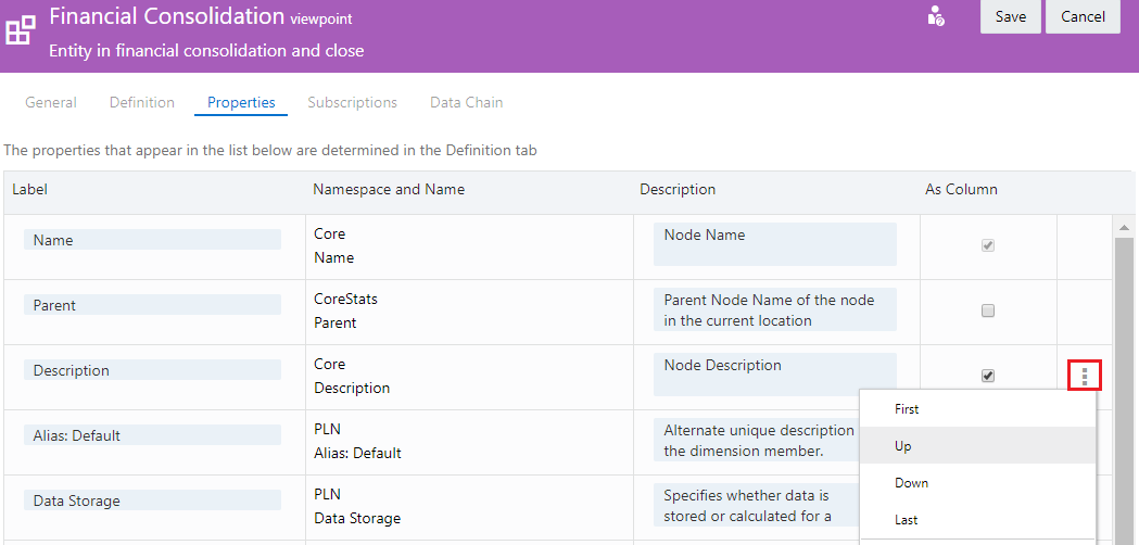

Para configurar el orden en el que se muestran las propiedades:
  1. En una vista abierta, seleccione el punto de vista que desea configurar.
  2. Coloque el cursor a la derecha del nombre del punto de vista, haga clic en el icono del menú menú de selección y, a continuación, seleccione Inspeccionar.
  3. Seleccione el separador Propiedades y, a continuación, haga clic en Editar.
  4. En la columna situada en el extremo derecho, coloque el cursor en la celda de la propiedad que desea mover, haga clic en menú de selección y seleccione a continuación cómo desea mover la propiedad:
    • Primero: mueve la propiedad para que sea la primera propiedad de la lista.
    • Arriba: mueve la propiedad una fila hacia arriba en la lista. Utilice esta selección varias veces para mover la propiedad varias filas hacia arriba.
    • Abajo: mueve la propiedad una fila hacia abajo en la lista. Utilice esta selección varias veces para mover la propiedad varias filas hacia abajo.
    • Último: mueve la propiedad para que sea la última propiedad de la lista.
    cambiar el orden de las propiedades mostradas
  5. Repítalo hasta que las propiedades estén en el orden de visualización que desee y, a continuación, haga clic en Guardar.
