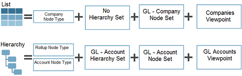

Diagrama que ilustra las cadenas de datos de las listas y jerarquías.
En este ejemplo, el punto de vista Companies utiliza el formato de lista, mientras que el punto de vista GL Accounts utiliza una estructura de jerarquías.
Para la lista, el tipo de nodo Company gestiona la dimensión Company. Los conjuntos de nodos que representan la lista Company están en el conjunto de nodos GL-Company. El conjunto de nodos GL-Company está disponible y se gestiona utilizando el punto de vista Companies.
Para la jerarquía, los tipos de nodo Rollup y Account gestionan las dimensiones Rollup y Account. Las relaciones entre los tipos de nodo Rollup y Account se definen en el conjunto de jerarquías GL-Account. Por ejemplo, el tipo de nodo Rollup se puede configurar para que tenga nodos hijo del tipo de nodo Account y el tipo de nodo Account se puede configurar para que permita hijos. El conjunto de nodos que representa los tipos de nodo Rollup y Account y el conjunto de jerarquías GL-Account se combinan para crear el conjunto de nodos GL-Account. El conjunto de nodos GL-Account está disponible y se gestiona utilizando el punto de vista GL Accounts.
