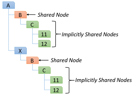

Nodos compartidos implícitamente
Los nodos compartidos implícitamente son nodos que tienen el mismo padre en varias ubicaciones de una jerarquía.
Por ejemplo, en el diagrama que se muestra a continuación, el nodo B es un nodo compartido porque existe en varias ubicaciones de una jerarquía con diferentes padres (A y X). Los nodos C, 11 y 12 se comparten de forma implícita porque existen en varias ubicaciones de la jerarquía con el mismo padre (B) pero con diferentes antecesores (A y X).
diagrama de nodos compartidos implícitamente como se describe anteriormente
Dado que los nodos compartidos implícitamente también comparten relaciones, si realiza un cambio en la relación en una parte de la jerarquía (como agregar, insertar, mover o eliminar un nodo), dicho cambio se realiza en todos los lugares en los que existen los nodos compartidos implícitamente en la jerarquía. Por ejemplo, en el diagrama anterior, si elimina el hijo 11 del padre C bajo el antecesor A, dicho nodo también se elimina del padre C bajo el antecesor X.
Dado que los nodos compartidos implícitamente tienen el mismo padre, los valores de propiedad de nivel de relación definida de los nodos compartidos implícitamente son los mismos en todas las ubicaciones. Si cambia el valor de una propiedad de nivel de relación definida en una ubicación, el valor cambia también en todas las demás ubicaciones.
Los valores de propiedad de nivel de relación heredada o derivada de los nodos compartidos implícitamente pueden ser diferentes en las distintas ubicaciones. Consulte Herencia de propiedades y nodos compartidos y Propiedades derivadas.
