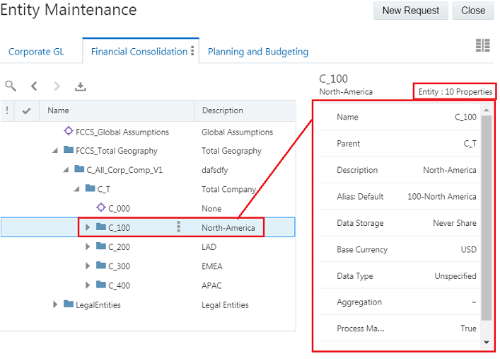

Las propiedades son características de un nodo como, por ejemplo, su nombre y su descripción.
Si selecciona un nodo en un punto de vista de jerarquías o una lista, las propiedades del nodo se muestran en la parte derecha de la ventana del punto de vista.
propiedades en el panel de propiedades

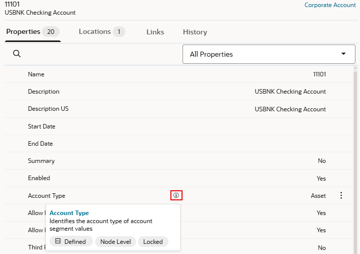

En el panel de propiedades del punto de vista, al pasar el cursor por encima de una fila de propiedad, se muestra un icono de información junto a la etiqueta de propiedad. Haga clic en el icono para mostrar información sobre la propiedad, que incluye el nombre de la propiedad, la descripción, el origen de la propiedad, el nivel de la propiedad (Nodo o Relación), si la propiedad está bloqueada por la opción Bloquear al confirmar, y si la propiedad es o no de solo lectura para usted (por ejemplo, si la propiedad no es editable en el punto de vista).
En la ventana de detalles de propiedad, puede hacer clic en el nombre de la propiedad para abrirla en el inspector. Consulte Inspección de propiedades.
Puede seleccionar y copiar texto de la ventana de información. Para propiedades heredadas, puede hacer clic en el enlace al antecesor proporcionando la propiedad heredada. Haga clic en cualquier lugar fuera de la ventana de detalles de propiedad para cerrarla. La información de la propiedad está disponible si está viendo o editando propiedades.
ventana de información de propiedad
Al visualizar una propiedad en el panel de detalles de propiedad, haga clic en Acciones icono de acciones y seleccione Mostrar todo para mostrar el valor de propiedad completo, o seleccione Copiar para copiar el valor de propiedad completo en su portapapeles. No es necesario que esté en el contexto de una solicitud para mostrar o copiar el valor de propiedad.
ventana de Mostrar todo y Copiar

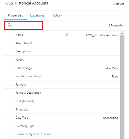

En el panel Propiedades, puede buscar las propiedades de un nodo seleccionado por la etiqueta de la propiedad. Esto le permite encontrar rápidamente una propiedad concreta o varias propiedades con una etiqueta similar. En aquellos casos en los que un nodo tenga varias propiedades, poder buscar una etiqueta de propiedad hace que la localización de la propiedad que está buscando sea más fácil.
buscar en el panel de propiedades

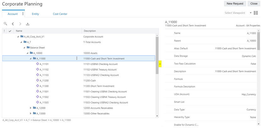

Cómo cambiar de tamaño y ocultar el panel de propiedades
Puede cambiar el tamaño del panel de propiedades en la ventana de punto de vista al pasar el cursor por el borde del panel hasta que aparezca un control deslizante y arrastrándolo hacia la derecha o la izquierda.
También puede ocultar el panel de propiedades para disponer de más espacio en la pantalla y ver la lista de nodos o la jerarquía.
En el diseño con separadores, las propiedades se muestran a la derecha del punto de vista. Haga clic en la flecha derecha para ocultar el panel de propiedades, y en la flecha izquierda para mostrarlo.
botón para ocultar propiedades del diseño con separadores
En el diseño lado a lado, las propiedades se muestran debajo de los puntos de vista. Haga clic en la flecha abajo para ocultar el panel de propiedades, y en la flecha arriba para mostrarlo.
botón para ocultar propiedades del diseño lado a lado
