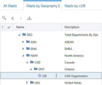

El diseño con separadores le permite trabajar con un punto de vista a la vez. Por ejemplo, necesita trabajar solo con el punto de vista Depts by Geography.
puntos de vista mostrados con el diseño con separadores

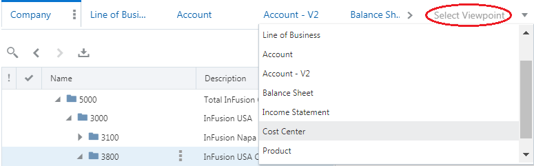

También puede seleccionar un punto de vista con el que desea trabajar en la lista desplegable situada en el extremo derecho del diseño con separadores. Esta lista es útil cuando tiene muchos puntos de vista.
lista desplegable de puntos de vista

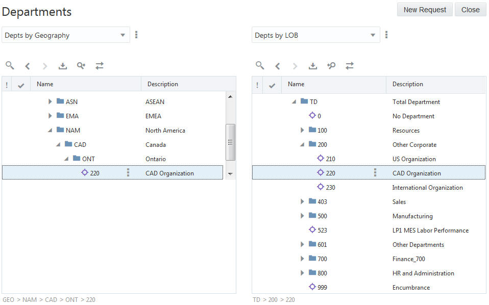

Diseño lado a lado
Con un diseño lado a lado, puede:
  • Comparar visualmente los nodos, las propiedades y las relaciones entre dos puntos de vista.
  • Localizar un nodo de un punto de vista en el otro punto de vista
  • Alinear nodos entre dos puntos de vista Al hacer clic en un nodo de un punto de vista, ese nodo se resalta en el otro punto de vista.
  • Realizar acciones de solicitud mediante menús de acción.
  • Arrastrar y soltar nodos entre puntos de vista. Para arrastrar y soltar nodos desde un punto de vista, debe tener como mínimo el permiso Participante (lectura) para el objeto de datos en el punto de vista de origen, y el permiso Participante (escritura) para el objeto de datos en el punto de vista de destino. Además, las acciones Agregar o Insertar deben estar permitidas.
Nota:
Los conversores de tipo de nodo son necesarios para comparar, localizar, alinear y arrastrar y soltar nodos de distintos tipos de nodo en dos puntos de vista con diseño lado a lado. Consulte Trabajo con conversores de tipo de nodo.
Consulte Visualización de los puntos de vista lado a lado.
Por ejemplo, puede utilizar un diseño lado a lado para localizar el nodo 220 en los puntos de vista Depts by Geography y Depts by LOB.
puntos de vista mostrados con diseño lado a lado

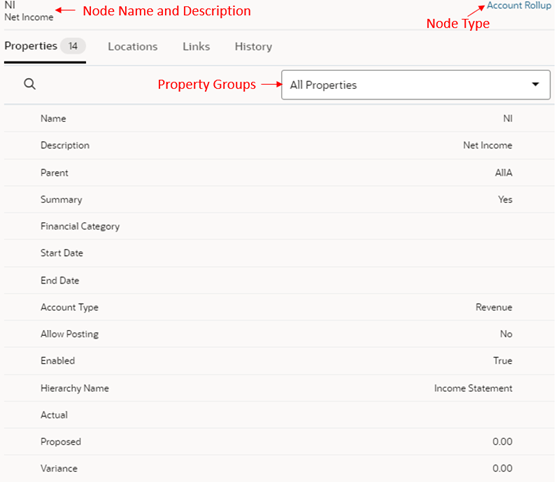

Panel Detalles de nodo
panel Detalles de nodo con los elementos que se describen a continuación
En el panel Detalles de nodo se muestra información de un nodo de un punto de vista. Las personas responsables de la vista pueden configurar el punto de vista para que muestre propiedades específicas (consulte Configuración de cómo muestra un punto de vista las propiedades) y cambiar el orden de las propiedades en la vista (consulte Cambio de orden de las propiedades mostradas). Los usuarios también pueden utilizar el menú desplegable Grupos de propiedades para filtrar la lista de propiedades que se muestran en el punto de vista (consulte Creación, edición y supresión de grupos de propiedades).
El panel de detalles del nodo aparece a la derecha del separador principal en el diseño con separadores, así como en la parte inferior de cada uno de los puntos de vista del diseño lado a lado.
Utilice los separadores del panel de detalles de nodos para acceder a la siguiente información:
