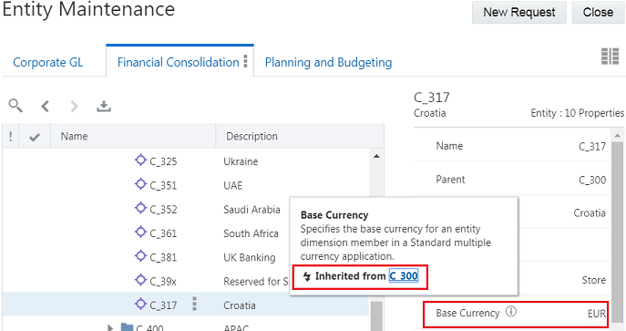

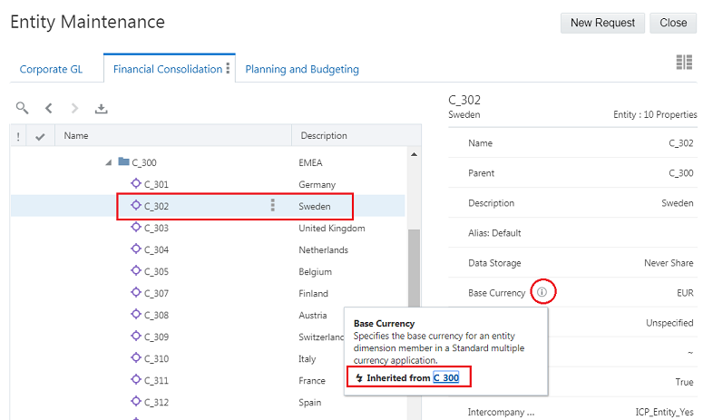

Uso de propiedades heredadas

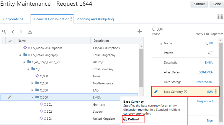

Cree una solicitud.
Establezca el valor de propiedad para el nodo padre.
Nota:
Si los nodos descendientes ya tenían valores de propiedad especificados, deberá borrar los valores de propiedad antes de ver lo valores heredados. Puede borrar los valores de propiedad de uno en uno o borrar todos mediante un archivo de carga de solicitud.
Envíe la solicitud.
Tenga en cuenta que el valor que establezca para el nodo antecesor se establecerá automáticamente para sus descendientes.

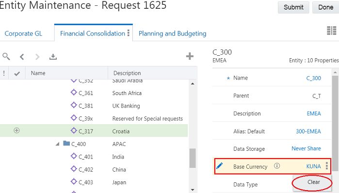

Reemplazo de un valor de propiedad heredado
Si un nodo descendiente requiere un valor de propiedad distinto al que ha heredado del nodo antecesor, puede cambiar el valor de propiedad del nodo para reemplazar la propiedad heredada. El valor de propiedad cambia a un valor definido en lugar de mostrar el valor heredado.
Borrado de un valor de propiedad
Puede borrar el valor de la propiedad de una propiedad definida. Al borrar el valor de propiedad, se suprime el valor almacenado y se devuelve el valor al valor predeterminado, heredado o derivado.
En cuanto se borra la propiedad, se muestra el valor predeterminado, heredado o derivado.

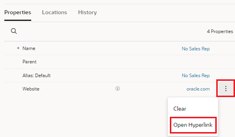

Desplazamiento a hiperenlaces en Propiedades
Puede desplazarse al destino de la propiedad de hiperenlace de dos maneras:
 y seleccione Abrir hiperenlace para desplazarse al destino del enlace.
