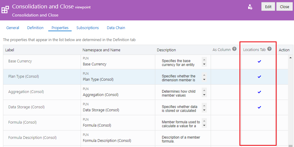

Para configurar las propiedades que se muestran en el separador Ubicaciones de un punto de vista:
En una vista abierta, seleccione el punto de vista que desea configurar.
Coloque el cursor a la derecha del nombre del punto de vista, haga clic en el icono del menú  y, a continuación, seleccione Inspeccionar.
Seleccione el separador Propiedades y, a continuación, haga clic en Editar.
Seleccione la casilla de verificación del separador Ubicaciones de las propiedades que desee mostrar y, a continuación, haga clic en Guardar.

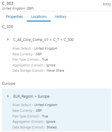

Por ejemplo, podemos comparar las propiedades de C_303 en dos ubicaciones:
