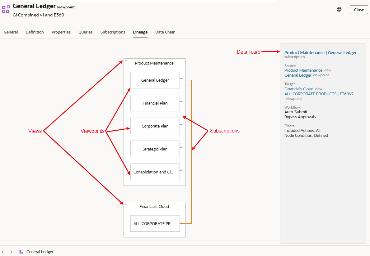

Visualización del linaje de punto de vista
El separador Linaje del inspector de puntos de vista muestra en un diagrama del punto de vista las suscripciones en las que el punto de vista es un origen o un destino.
Esto le permite ver cómo están conectados los puntos de vista entre diferentes aplicaciones mediante suscripciones y cómo se sincronizan los cambios de un punto de vista en otros puntos de vista.
diagrama de linaje de punto de vista. Los detalles se describen a continuación
Cada vista del diagrama se representa mediante un recuadro, y los puntos de vista de la vista se muestran dentro de ese recuadro. Solo se muestran los puntos de vista con una suscripción a o desde el punto de vista actual. Las suscripciones se representan mediante flechas entre puntos de vista. Solo se muestran las suscripciones que están activadas.
Haga clic en una vista, un punto de vista o una suscripción para ver los detalles sobre ese elemento en la tarjeta de detalles. En la tarjeta de detalles, haga clic en el nombre de una vista, un punto de vista o una suscripción para inspeccionar ese elemento. Si selecciona un punto de vista, puede hacer clic en cualquiera de las siguientes opciones para inspeccionar ese elemento:
  • Aplicación
  • Dimensión
  • Tipos de nodo
  • Conjunto de jerarquías (solo puntos de vista de jerarquía)
  • Conjunto de nodos
También se muestra el estado de enlace de un punto de vista.
