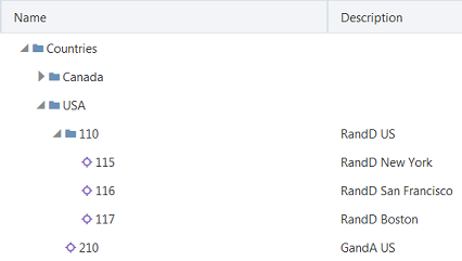

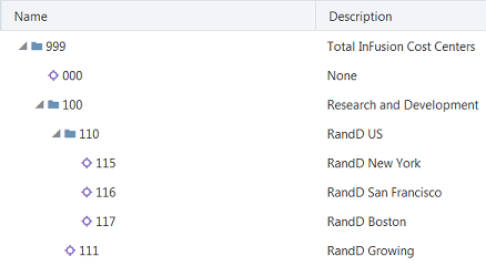

Ejemplo 18-1 Agrupamiento de nodos en nodos superiores por países
Supongamos que hay un punto de vista principal cuyos centros de costes se agrupan por líneas de negocio. Estas líneas de negocio incluyen centros de costes para investigación y desarrollo en Estados Unidos. La jerarquía de los centros de costes de Estados Unidos en el siguiente ejemplo tiene un nodo padre denominado 110 con nodos hijo denominados115, 116 y 117:
Una jerarquía de centros de costes agrupados por líneas de negocio.
Ahora supongamos que necesita crear un punto de vista alternativo que agrupe los centros de costes según los países en los que se ubican. En el siguiente ejemplo, el nodo superior del punto de vista alternativo es Países, lo que incluye un nodo para EE. UU. En el siguiente ejemplo, el nodo EE. UU. incluye la jerarquía de los centros de costes de investigación y desarrollo de Estados Unidos:
El punto de vista principal contiene un punto de vista alternativo con un nodo superior Países.
