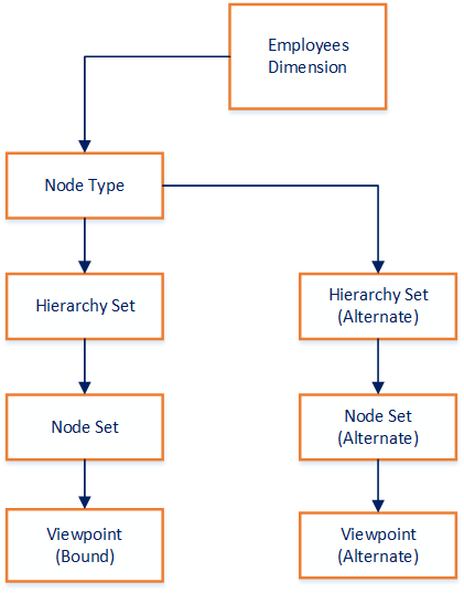

Ejemplo de una dimensión con varias cadenas de datos
Para entender la relación de las dimensiones y los objetos de datos, fíjese en el siguiente ejemplo:
  • El usuario está trabajando con una dimensión Empleados y necesita crear un punto de vista alternativo que modele los resultados de una reorganización.
  • Para crear el punto de vista para el punto de vista alternativo, el usuario debe realizar los siguientes pasos:
    1. Volver a utilizar el tipo de nodo que se utilizó en la cadena de datos del punto de vista enlazado.
    2. Crear un nuevo conjunto de jerarquías que haga referencia al tipo de nodo.
    3. Crear un nuevo conjunto de nodos que haga referencia al conjunto de jerarquías.
Los objetos de datos que se utilizan en las dos cadenas de datos se asignan a la dimensión Empleados, como se muestra en el siguiente diagrama:
Muestra la relación de las dimensiones y los objetos de datos como se describe en los párrafos anteriores.
Nota:
El punto de vista alternativo, su conjunto de jerarquías y de nodos no están enlazados a ninguna dimensión, por lo que no es necesario que se ajusten a las reglas de enlace de la dimensión. El tipo de nodo de este ejemplo se ajusta a las reglas de enlace de la dimensión, aunque forma parte del punto de vista del punto de vista alternativo. Esto se debe a que el tipo de nodo también forma parte de la cadena de datos del punto de vista enlazado.
