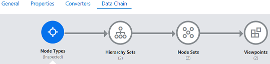

En el siguiente ejemplo se muestra el uso de un tipo de nodo en las cadenas de datos de un conjunto de jerarquías, dos conjuntos de nodos y un punto de vista.
En el separador Cadena de datos se muestra la relación entre un tipo de nodo y los conjuntos de jerarquía, conjuntos de nodos y puntos de vista que utiliza.

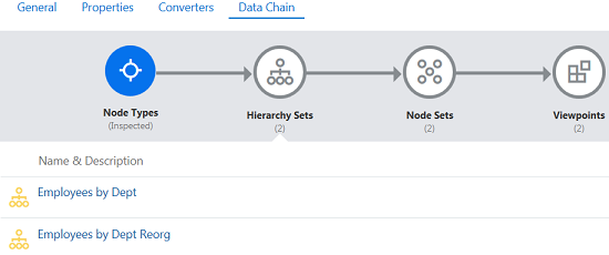

Puede inspeccionar y acceder a los objetos de la cadena de datos haciendo clic en el icono correspondiente. Al hacer clic en un icono, se muestran enlaces a objetos de datos. Si desea inspeccionar uno de los objetos, haga clic en el enlace y verá un nuevo separador en la parte inferior de la pantalla.
En el siguiente ejemplo, el usuario ha hecho clic en el icono Conjuntos de nodos. Se muestran enlaces a las definiciones de los dos conjuntos de nodos que utilizan el tipo de nodo.
Al hacer clic en el icono Conjuntos de nodos, se muestran enlaces a los conjuntos de nodos de la cadena de datos del tipo de nodo.
