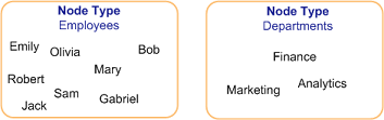

Ejemplo 17-2 Ejemplo de tipo de nodo
En el Ejemplo 17-1 se utilizan tipos de nodos para Employees y Departments, como se muestra en el siguiente diagrama:
Nodos pertenecientes a los tipos de nodos Employees y Departments del ejemplo.
En este ejemplo se utilizan dos tipos de nodos debido a que los nodos Departments y Employees se considerarían de forma diferente. Por ejemplo, los nodos Employees podrían tener propiedades como las direcciones, los números de teléfono o las direcciones de correo electrónico de los empleados, mientras que los nodos Departments podrían tener una propiedad para los gestores del departamento.
