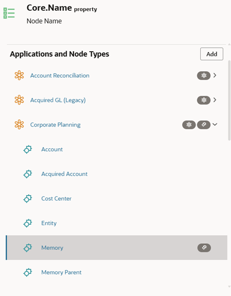

Para reemplazar un parámetro para una aplicación o un tipo de nodo:
  1. En Propiedades haga clic en el enlace de la propiedad que desea inspeccionar.
  2. Seleccione una aplicación (que se indica mediante un icono de reemplazo de aplicación) o un tipo de nodo (que se indica mediante un icono de reemplazo de tipo de nodo) en la lista. Haga clic en botón Expandir junto a un nombre de aplicación para mostrar los tipos de nodo de esta aplicación.
    en la captura de pantalla se muestra el botón Expandir en la página Propiedades
  3. Haga clic en Editar.
  4. Edite los parámetros Predeterminado, Común y Tipo de dato según sea necesario. Consulte Descripción de los parámetros de tipo de datos de propiedad.
  5. Opcional: Para los parámetros de cadena, edite los valores permitidos según sea necesario. Consulte Definición de valores permitidos o no válidos para una propiedad.
  6. Haga clic en Guardar y, a continuación, en Sí en el mensaje que confirma que se modificarán los valores de la aplicación.
Cuando se reemplaza un parámetro en el nivel de aplicación o de tipo de nodo:
  • La lista Aplicaciones y tipos de nodo muestra un icono reemplazo de aplicación Propiedad reemplazada en aplicación para indicar que un parámetro se ha reemplazado en el nivel de aplicación, y un icono de reemplazo de tipo de nodo Propiedad reemplazada en tipo de nodo para indicar que un parámetro se ha reemplazado en el nivel de tipo de nodo.
  • En el panel Parámetros, se actualizan todos los parámetros del mismo grupo con el icono reemplazo de aplicación en el nivel de aplicación, o con el icono reemplazo de tipo de nodo en el nivel de tipo de nodo para indicar que sus valores son diferentes de los valores de parámetro base.
Por ejemplo, si actualiza el parámetro Longitud mínima en el nivel de aplicación, se muestra el icono de reemplazo de aplicación para Caso, Caracteres no válidos, Longitud mínima y Longitud máxima.

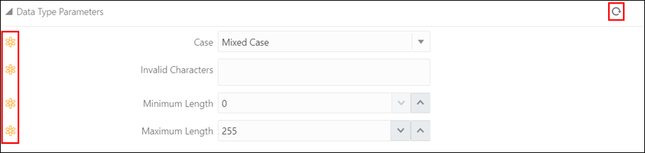

Reversión de los parámetros reemplazados a los valores base o de aplicación
Después de reemplazar un parámetro de propiedad en los niveles de aplicación o tipo de nodo, las propiedades que ha reemplazado se actualizan con los indicadores reemplazo de aplicación o reemplazo de aplicación, que muestran que los parámetros actuales son diferentes de los parámetros base. Puede revertir las propiedades que ha reemplazado en el nivel de aplicación a los valores base, y las propiedades que ha reemplazado en el nivel de tipo de nodo a los valores base o de aplicación. Cuando se revierten las propiedades a los valores base o de aplicación, esto ocurre en el nivel de tipo de parámetro. Por ejemplo, cuando se revierten los Parámetros de tipo de datos, la configuración de propiedad para Caso, Caracteres no válidos, Longitud mínima y Longitud máxima se revierten a los valores base o de aplicación.
la captura de pantalla muestra Parámetros de tipo de datos con los indicadores modificados y el botón Revertir
Para revertir los parámetros reemplazados a los valores base o de aplicación:
  1. En el inspector de propiedades, realice una acción:
    • Seleccione una aplicación para revertir los parámetros que se reemplazaron en el nivel de aplicación a sus valores base.
    • Seleccione un tipo de nodo para revertir los parámetros que se reemplazaron en el nivel de tipo de nodo a sus valores base o de aplicación.
  2. Haga clic en Editar.
  3. En el tipo de parámetro que desee revertir, haga clic en revertir
    para revertir todas las propiedades de ese tipo a sus valores base o de aplicación.
  4. Haga clic en Guardar.
  5. Haga clic en Sí para confirmar que el valor reemplazado se revertirá a los valores base o de aplicación.
  6. Cuando haya terminado de revertir todos los tipos de parámetro que desee restablecer a los valores base o de aplicación, haga clic en Guardar.
  7. Haga clic en Sí en el mensaje que confirma que se modificarán los valores de la aplicación.
