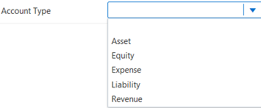

Por ejemplo, puede configurar una propiedad Tipo de cuenta de modo que solo se permitan los valores Activo, Patrimonio, Gastos, Pasivo o Ingreso, como en el siguiente ejemplo:
Valores permitidos para una propiedad Account Type.
Puede definir los valores permitidos o no válidos de una propiedad en la página de parámetros de propiedad del inspector de propiedades. Consulte Edición de parámetros de propiedad.
