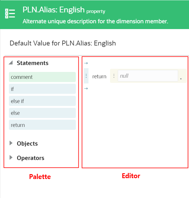

El creador de expresiones está formado por dos áreas:
  • Paleta permite seleccionar campos para insertarlos en la expresión.
  • Editor permite componer la expresión.
creador de expresiones con la paleta a la izquierda y el editor a la derecha

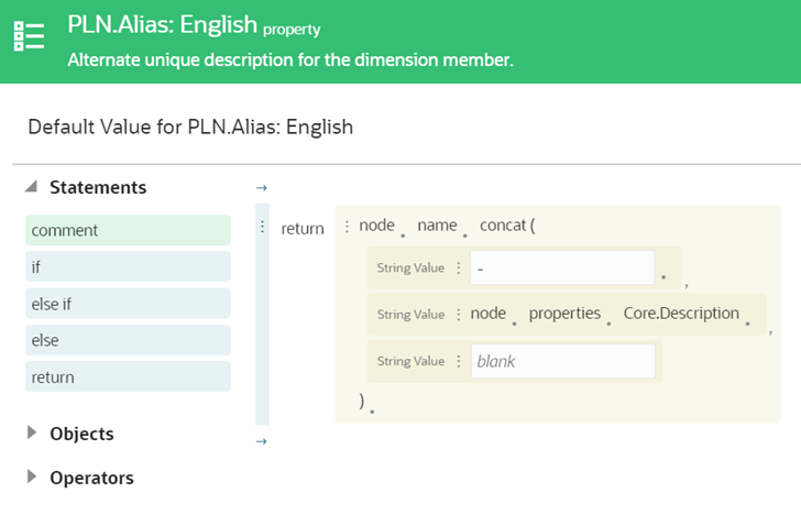

  • Los términos de la expresión están formados por objetos y operadores que se evalúan en un valor. En este ejemplo, una expresión deriva el valor de una propiedad de alias mediante la concatenación del nombre del nodo seguido de un guion y la descripción del nodo a continuación:
    devolución de concatenación de nombre de nodo con guion y descripción principal de propiedades de nodo
    Esta expresión tiene tres términos de expresión (además de un marcador de posición opcional para agregar una cuarta), cada uno de ellos indicados por el icono término de expresión:
    • Node.name.concat(
    • - (guion)
    • Node.properties.Core.Description
    Los términos de expresión se indican con fondo de color amarillo en el creador de expresiones, y cada término de expresión se puede mover o suprimir en la sentencia. También puede copiar y pegar términos de expresión dentro de una expresión. Consulte Copiado y pegado en expresiones.

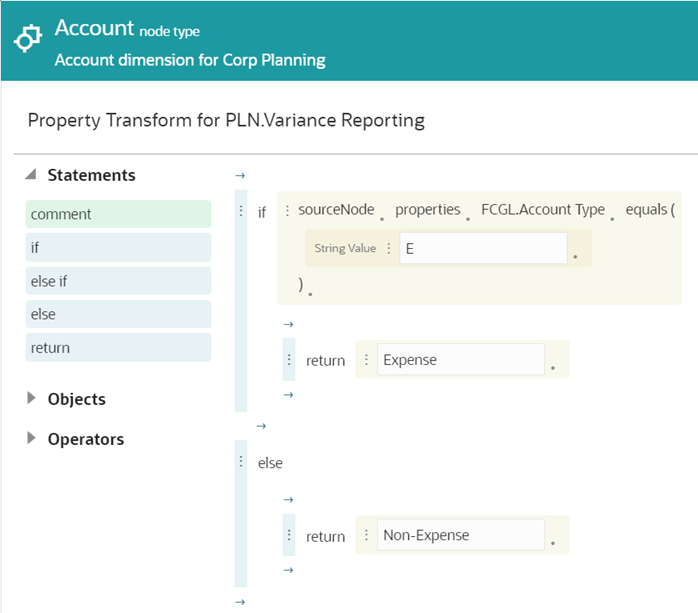

Veamos un ejemplo de una expresión que le ayudará a familiarizarse con la terminología:
expresión que indica que si FCGL_Account Type es E, se devuelve Expense; de lo contario, se devuelve Non-Expense
Se trata de una expresión sobre un conversor de tipo de nodo que realiza una asignación entre una dimensión de cuenta de Corporate Planning y una dimensión de cuenta de General Ledger de Financials Cloud. La expresión se lee como se indica a continuación:
Para la propiedad PLN.Variance Reporting, si la propiedad de nodo de origen FCGL.Account Type es igual a "E", se devuelve "Expense". De lo contrario, se devuelve "Non-Expense".
Esta expresión de la captura de pantalla contiene los siguientes elementos:
  1. Tres sentencias:
    • Si FCGL.Account Type es igual a "E"
    • Se devuelve "Expense"
    • Se devuelve "Non-Expense"
    Nota:
    Al crear la expresión, no es necesario agregar una sentencia Else If. Cuando se ejecuta la expresión, si la sentencia IF no es true, la lógica se mueve hacia la siguiente sentencia. Consulte Creación de expresiones.
  2. Cuatro términos de expresión:
    • FCGL.Account Type es igual a
    • "E"
    • "Expense"
    • "Non-Expense"
  3. Un objeto: sourceNode.
  4. Dos atributos: FCGL.Account Type y las propiedades.
  5. Un método: es igual a.
  6. Tres literales: E, Expense, Non-Expense.
